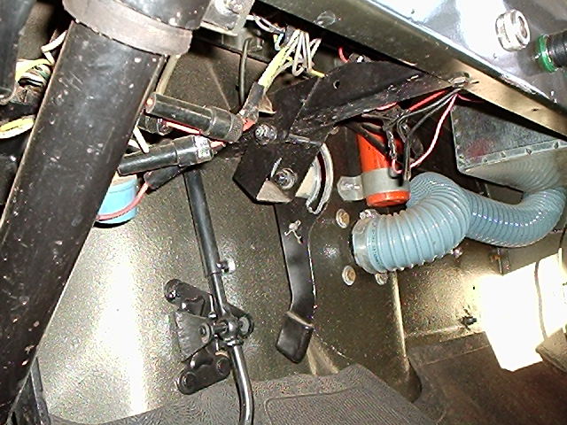

    Estou enrolado para reinstalar a entrada da ventilação de meu CJ-5 (a que vai na frente do quadro de parabrisa.
    O mecânico desmontou e agura o lanterneiro não consegue montar a alavanca de acionamento/trava.
    Já procurei em vários jeeps, mas ou eles estavam com a entrada soldada ou então nem existia mais.
    Gostaria de que me fosse prestado auxílio quanto à montagem ou ainda a remessa de cópia escaneada do manual de serviço, no qual aparece o sistema e peças, de forma esplodida (peça por peça e forma de colocação e ou instalação) para que o lanterneiro possa me entregar finalmentes meu Bruto.

    Pesquisando em manuais aqui do forum, descobrí a alavanca com a denominação de "alçapão", mas a vista esplodida das peças e como instalar, não está disponível e portanto, continuo necessitando.

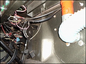

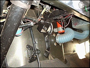

    E aí barthy
    Bati estas fotos agora p/ ver se te ajuda .
    Um abraço

    Alexandre,
    Muito obrigado pelas fotos, que serão de máxima valia para mim e o lanterneiro que fez um excelente trabalho em meu Jeep CJ-5 / 66.
    Quando estiver pronto, colocarei mais fotos em meu álbum, para comparação.
    Estarei às ordens para o que precisar tbm !!

    Finalmente o alçapão de ventilação está no lugar e funcionando perfeitamente. Obrigado pela ajuda.
