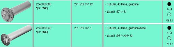

    Vamos reclamar pessoal!! Essa Cronomac quer fazer "venda casada" (bóia tubular só funciona c/ marcador cronomac), NÃO COMPRO, NEM UM NEM OUTRO!! Pessoal eu acho que esta bóia tubular da Cronomac, é a bóia da Kombi, adaptada com um flange....vejam na foto o que eu peguei no site simens VDO, o que vcs acham???

    Acabei desmontando a bóia de um cj-5 (seis furos - segunda foto abaixo) e estou montando minha propria bóia.... já regulei os ohms conforme meu marcador de comb. e fiz uma NOVA haste de bóia para marcar corretamente o limite da bóia (vazio e cheio), o que me falta é um novo flange, já que meu tanque é 5 furos (cj3). Nos teste no gabarito que eu fiz, ficou "Tri-bom", irei fazer novos testes assim que conseguir um novo flange.... neste novo flange terá um respiro e um retorno (coisa q não tem nessas que eles vendem...).
