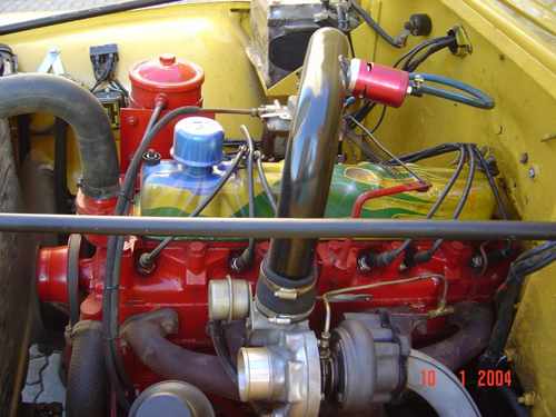

    peguei essa foto aki no fórum mesmo, tava em outro tópico, achei interessante e salvei pra mostrar pros meus amigos do jeep clube.
    8)
    Miniaturas de Anexos Miniaturas de Anexos Turbinar Motor 6cc original do CJ5-turbo_jeep_6_cil.jpg

    essa foto ta mostrando um seviço muito parecido com esse que eu to falando.
