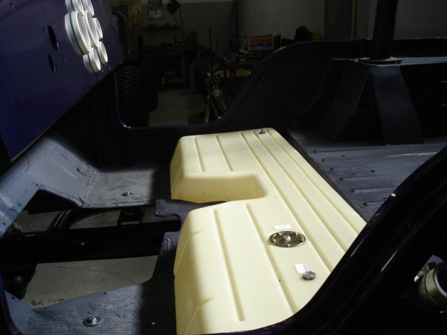

    Tobias,
    Tbm tenho 1,90m e senti esse mesmo problema... O Meu jeep esta em restauração e o que fiz foi cortar a caixa de roda e colocar um tanque de combustivel traseiro por baixo da carroceria, ficou ótimo!
    Allan

    Usuário Avatar de AllanVictor
    14/09/2005
    Recife/PE
    153
    Diogosp,
    Essa semana que vem vou a oficina e coloco algumas fotos aqui.
    Abração,
    Allan

    Também gostaria de ver as fotos, e também queria ver as fotos e detalhes do tanque, quero fazer isto no meu CJ5, também em reforma, quero também instalar um tanque embaixo da carroceria, um dos ítens mais desconfortáveis do habitáculo é o tanque embaixo do banco...
    Que tanque voce usou? Como fez a adaptação?

    RafaelCardoso,
    O tanque é fabricado por um torneiro mecanico da oficina, é todo galvanizado, fica show de bola, vc vai ver pelas fotos que colocarei.
    Allan

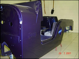

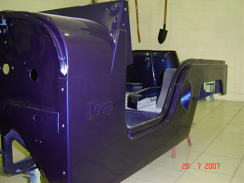

    29/07/2006
    3,001
    Thumbs up corta que vale a pena
    Tenho 1,83 m, e tinha a mesma dificuldade.
    Meu jipe ainda está na reforma, mas já cortei a caixa de rodas. 8 centímetros, foi o que o mecânico disse que era o máximo que dava pra cortar. Coloquei trilho no banco, e ficou ótimo.
    Tenho três fotos, mas não sei se dá pra ver direito.
    Recomendo
    []'s.
    Antonio.
    Miniaturas de Anexos Miniaturas de Anexos lanternagem na caixa de roda-jeep_antonio_005.jpg   lanternagem na caixa de roda-p2.jpg   lanternagem na caixa de roda-jipe-001.jpg

    Fala Pessoal,
    Folgado e Mauricio....
    Com a foto de voces, ja deu pra ter uma ideia do que preciso fazer......Essa semana devo ir ao funileiro mandar ver na caixa de roda...
    Valeu
