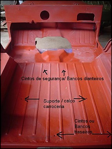

    Olá... Ao visitar mais uma vez a reforma do Maza, essas perfurações na caçamba me chamaram a atenção... Alguém saberia informar qual a finalidade ?

    Imagino que seja para sair água da chuva?!?!hehehehehe

    É nada... Acho q não seria sensato tais perfurações nesses locais para escoar agua de chuva mas de toda forma, valeu pela dica...

    Meu palpite
    Seguindo a furação que está sendo usado nas fixações do meu CJ5, segue meu palpite.
    Maurício.

    Vlw Maurício pela atenção. É que rola tanta especulação na oficina que a gente ( Novato na parada ) fica meio na duvida... Disseram que podia ser até mesmo pontos de ancoragem para suporte de metralhadora para vc ter uma ideia, rs... Abçs.

    A conjectura do Mauricio está correta.
    A metralhadora .50 ia montada no modelo militar. Até quem sabe compartilhava do mesmo apoio no chassis. Mas isso foi a um bom tempinho ....
