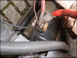

    ressusitando o topico , meu cj ta sem esse fio de retorno do arranque , e tem a coneção la pra ligar , minha pergunta eh a seguinte , eu ja tenho no carro um rele pra partida,meu carro sempre pegou bem de primeira, mas ultimamente tenho tido problemas para fazer ele ligar com ele quente , fica pesado. se eu ligar um fio desse terminal, ao positivo da bateria , resolveria ? estou querendo experimentar amanha.

    Não, é desse terminal até o positivo da bobina de ignição.

    Foto do meu arranque, veja se fiz certo , liguei o fio preto no tal terminal e liguei la no positivo da bobina .
