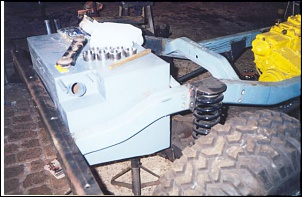

    Não sei se foi incompetência minha, mas não achei o tanque nas fotos, tem até uma foto com o título de " tanque de combustível " mas não vi o tanque...
    8)
    Anunciante Avatar de Giovani
    12/03/2003
    Bento Gonçalves/RS
    9,478
    Tanque!
    Citação Postado originalmente por Stormbringer51
    Não sei se foi incompetência minha, mas não achei o tanque nas fotos, tem até uma foto com o título de " tanque de combustível " mas não vi o tanque... 8)
    Grande Stormbringer51!
    Não viu???? Então aí vai: é aquele caixão cinza, entre as longarinas do chassi.

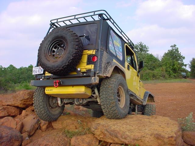

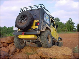

    Vocês acham q esse tanque aguenta muitas trilhas por aqui???
    Miniaturas de Anexos Miniaturas de Anexos Qual tanque de combustivel para CJ5?-7_-_tanque.jpg
    Citação Postado originalmente por Leandro
    Ola PessoALL.
    Leandro, acho que aguenta até ele descer dakela pedra alí... depois já vai ter uns amassador de brinde! hehehehehehe....
    Com certeza Walter,
    Pelo o que eu estive vendo aquela peça amarela, é apenas uma capa, mas o tanque está logo ali, se bater em alguma coisa, com certeza, vai quebrar aquela capa, e junto com ela, o tanque tb.

    Finalmente, taí as fotos do tanque.. feito em inox 3mm, reforçado na base, capacidade de 63 litros, a mangueira de combustível é de uma marca italiana, usada em tratores (tem 2").. as fotos não ficaram muito boas, não dá pra ver o furo da bóia, é igual o original, mas vou tirar outras quando recolocar ele no cj..
    Qualquer coisa, é só pedir!
