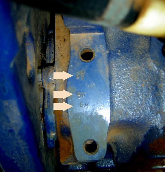

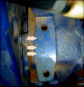

    Olá, José Antonio. A numeracao do motor encontra-se no bloco, atrás da polia da correia dentada. No meu são 6 identificadores, 3 pares de 2. Veja as fotos, acho que poderão lhe ajudar.
    [s],
    Cacá
    Miniaturas de Anexos Miniaturas de Anexos -numeracao_motor_local.jpg   -numeracao_motor.jpg

    Ae CACá , desculpe mas acho que a numeração que vc mandou não se refere a do motor não . Em linha de produção a numeração é padrão e alinhada . Acredito que aquela numeração do seu motor é algum tipo de controle/código de retífica. Vou aproveitar que meu OHC está fora do jipe ( tirei pra reforma) e vou caçar a tal numeração.
    Me parece que o OHC não tem numeração de fábrica.

    Gustavo, Falcão, valeu o toque. Só afirmei que o número esra ali porque foi ali que o camarada da Ciretran decalcou quando eu transferi o carro no ano passado. Mas, se não é esse o numero do motor, fazer o que... deu certo.
    [s],
    Cacá

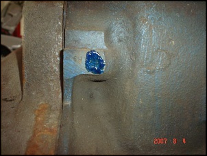

    Ae pessoal , realmente os únicos números que encontrei são quatro digitos 3945 e estão perto, (na base) do distribuidor.
    Amigo, a numeração fica próximo ao distribuidor e sim são 04 numeros mesmos, o meu tbm só tem 04 números, se quiser te mando foto da localização.

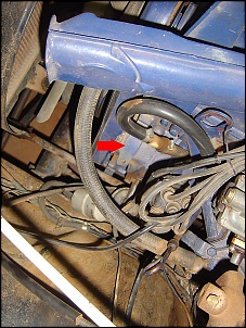

    não é não.........isso é data de fabricação, numero de não sei oq, mas numero do motor q não é.....numero do motor fica numa pequena orelha la atras do coletro de escape no bloco, são letras e numeros bem pequenos.........
    eu não sei anexar foto aqui no forum, alguem por favor me mande um email q eu mando a foto do local do numero do motor.....

    nom........essas ai são perto do distribuidor.........
    o numero do motor fica la atras onde eu falei.....
    me manda um emeio q eu te mando a foto.......

    Anexo a foto enviada pelo Maveckeiro Fontana.
    [s],
