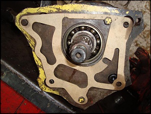

    11/10/2007
    9
    Segue uma foto da numeração!
    Caso meu post esteja em local inadequado, por favor movam para a área correta...

    Tire uma foto do número do motor que fica perto do distribuidor tbm!
    Só pra ver se tem o MC lá!

    Não tem o MC... as letras finais são HB

    Citação Postado originalmente por Wakko Ver Post
    Hehehe, entao o seu motor é parecido com o meu.
    Qdo comprei, era 4.1/S, mas como passei pra 4.400, estou colocando o comando 250/S!!
    Olha a numeração do meu aí!
    Abrs

    Caro Wakko!
    Quanto ao tópico, os moderadores resolvem isso na boa, não estrassa1
    O nº da foto é 7829867, deixei marcado, pois fiquei na dúvida.
    Pela numeração, parece ser um 4.1, sem o "S", onde há diferenças no comando de válvulas, dentre outras regulagens, que não lembro agora.
    Vou procurar saber melhor sobre o assunto.
    Kim.
    ps.: Lucas, esse é o nº que indica qual bloco é, era usado pelas agencias para efetuar o pedido de um bloco quando necessário, é o nº da peça no catálogo.

    Realmente Kim, aquele 8 parece um 3 na foto, visto rapidamente.
    Peguei a foto e conferi mais detalhadamente... e realmente é um 8...
    As diferenças entre o 4.1 para o 4.1s não seriam apenas no platinado eletrônico e nos tuchos? Se não me engano não tinham diferença no comando... mas não sei ao certo.
