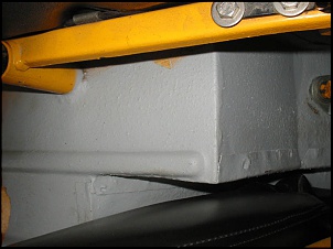

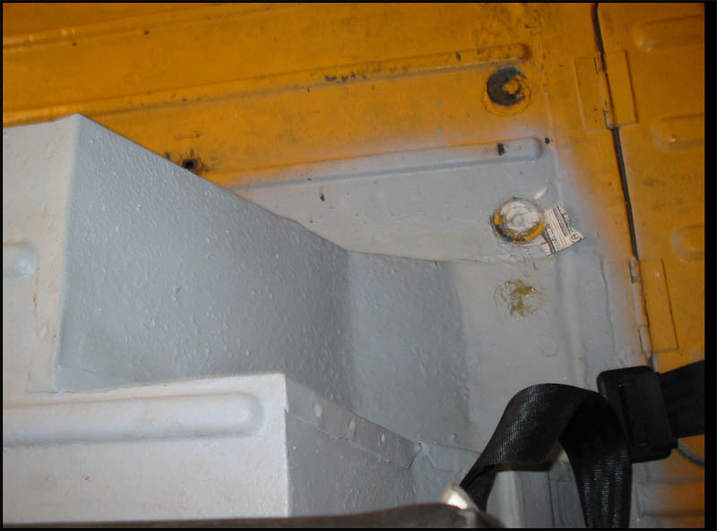

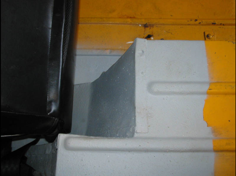

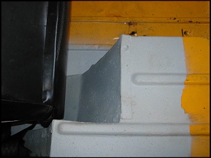

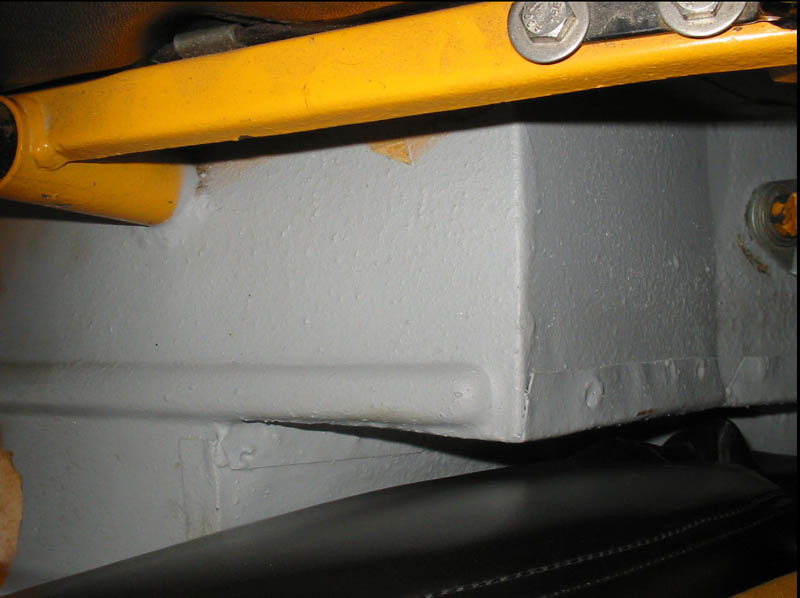

    Ontem eu recebi uma dica:
    Cortar alguns centimetros da caixa de roda. Como o corte é feito por dentro, se for bem feito, nem vai aparecer. Se fizer o mesmo corte nos dois lados, dá até pra afastar os dois bancos uns bons centimetros pra tras, sem comprometer o espaço pros pneus.
    O que voce, que tem a experiência do jeep me dizem ?
    jairo , eu fiz isso no meu cj-5 , se for bem feito , nem parece q foi uma modificação, eu tenho 1,90 , e melhorou e muito .

    Rodrigo,
    Se eu me lembro bem daquele paseio no buraco da aeronautica, seu jeep é um cj5.
    Voce poderia fazer uma foto deste detalhe ?? (se não fosse abusar demais...)

    Jairo eh um cj-5 sim , segue umas fotos
    Miniaturas de Anexos Miniaturas de Anexos Necessito De Conselhos!!!-corte-lataria-lado-motorista-baixo.jpg   Necessito De Conselhos!!!-corte-lataria-lado-motorista-por-cima.jpg   Necessito De Conselhos!!!-corte-lataria-lado-carona-cima.jpg   Necessito De Conselhos!!!-dif-de-pos-do-banco.jpg

    Valeu mesmo Rodrigo.
    Obrigado pela dica e pelas fotos.
    Agora é só medir um CJ3 pra ver quantos cm. dá pra roubar da caixa de rodas e mandar bala....
