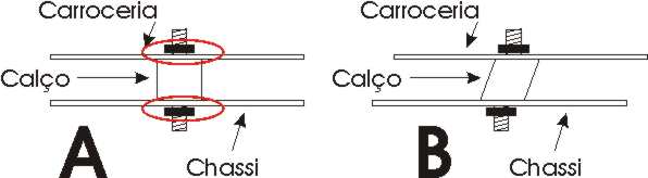

    o que acontece nos 2 sistemas (passante e não passante) é o seguinte, no sistema passante (fig. A) qualquer torção da carroceria/chassi a força sobre as parte é bem grande (onde está circulado em vermelho), daí a necessidade de uma "arruela" de borracha, que vai funcionar como um amortecedor de impacto sempre que houver torções na carroceria/chassi. Mesmo assim seria uma torção mínima, já no sistema "não-passante" (fig. B), a carga de força qdo ocorre a torção da carroceria/chassi é absovvida pelo meio do calço onde ele é bastante movel, devido as pontas do parafuso não se encontrarem, acredito q este seja um sistema mto bom e que diminui mto o esforço do conjunto, no meu cj vo adota esse sistema, só to esperando a funilaria ficar pronta..
    Acho q é isso....
