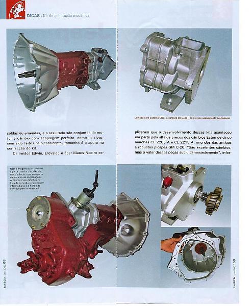

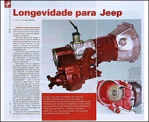

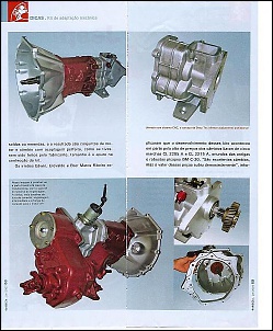

    esses sao mais caros
    Miniaturas de Anexos Miniaturas de Anexos Cambio de Chevete fica bom? AGUENTA?-n-162-longevidade-para-jeep-janeiro-2007-001.jpg   Cambio de Chevete fica bom? AGUENTA?-n-162-longevidade-para-jeep-janeiro-2007-005.jpg   Cambio de Chevete fica bom? AGUENTA?-n-162-longevidade-para-jeep-janeiro-2007-003.jpg
    Citação Postado originalmente por buica Ver Post
    Não à toa, este kit mais caro é melhor. Eu uso o da Donatti (na verdade, ainda não uso pq o jeep não tá pronto ainda ), mas não sento tanta segurança assim com ele. A montagem dele precisa ser muito mais cuidadosa, pois é fácil montar o flange desalinhado e estragar as engrenagens. O kit deeptec não sofre com estes problemas (ou sofre muito menos).
