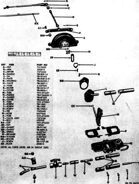

    Olá pessoal,
    Estou tendo sérias dificuldades para montar o limpador a vácuo do jeep.
    Não fui eu quem desmontei, quando comprei ele veio instalado e com as mangueiras ligadas mas não funcionava, tirei pra tentar arrumar faz uns 4 anos e até agora não consegui por pra funcionar. Nunca tomei chuva com o jeep, então não precisei usar o limpador.
    Não consigo montar as peças que vão dentro daquela tampa escrito MOVACO, parece que ali é a parte que controla o movimento de vai e vem.
    Não tenho máquina digital, vou tentar descrever como está:
    -Tem o eixo do limpador com um furo no meio e um rasgo.
    -Tem uma molinha que eu não descubro de jeito nenhum onde vai
    -Tem um U de metal
    -Tem uma peça plastica com um canal e um furo
    -Tem uma chapinha metálica com um rasgo no meio
    -Tem uma peça que parece de fibra furada no meio
    Será que falta aguma coisa?
    Alguém sabe como montar ou tem algum desenho ou foto?
    Se alguém tiver um limpador e puder tirar a tampa, presa por dois parafusos e bater um foto, me ajudaria muito.
    Um abraço,
    Humberto
    Band93
    CJ5 66
    Segue o esquema do limpador a vácuo dos veículos série M, que não possui válvula liga/desliga.
    Espero que ajude.

    Luciano, infelizmente meu limpador não é o mesmo modelo do desenho.
    O meu é esse aqui que saia nos CJ5 feito pela MOVACO:
    http://produto.mercadolivre.com.br/M...lys-e-ford-_JM
    Esse militar encontra-se até que com facilidade novo pra vender.
    Valeu pela ajuda. Inclusive vou guardar esse desenho para futuras aquisições (que tomara seja um M38A1 como o seu ou um MB).
    Mack, muito obrigado pela oferta. Agradeço de coração. O meu aparenta boas condições de funcionamento o problema é que eu não consigo montar.
    Se for o mesmo do link acima e você puder tirar umas fotos dele sem a tampa (presa por dois parafusos) já seria uma mão na roda.
    Um abraço,
    Humberto
