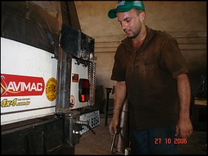

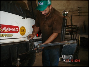

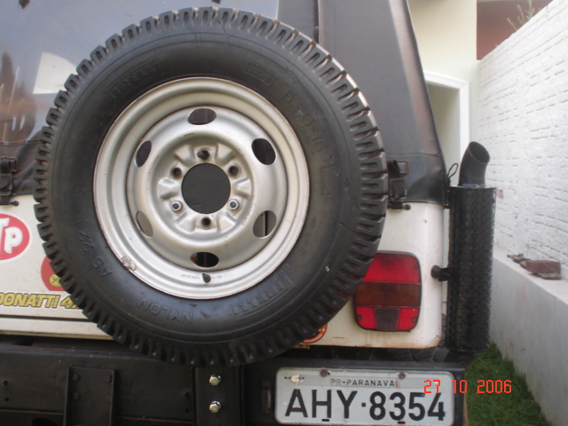

    No meu caso em particular, confeccionei um suporte preso ao parachoque, que quando abre, vira um banco para sentar. (quando o jipe quebra, senta e espera o socorro!!!!)
    Segue algumas fotos, se quiser a seqüência, está em fotim.
    Kim.

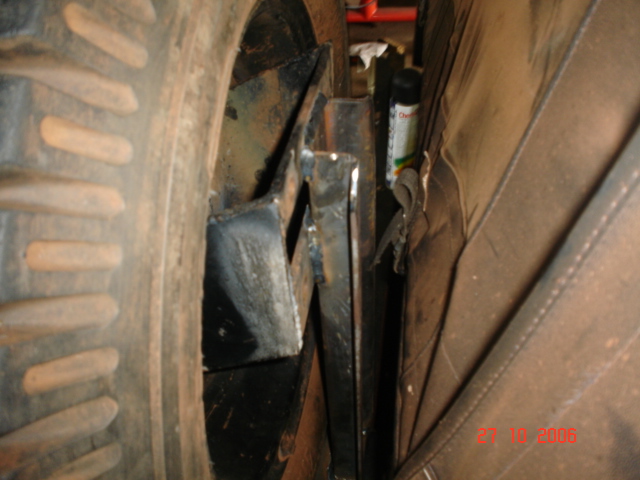

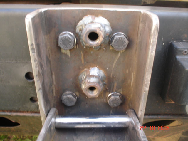

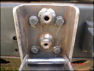

    O que confeccionei com ajudo do cara da foto do post anterior, não bate, vibra ou qualquer coisa do genero!
    Ele é preso ao chassis pelo parachoque por quatro parafusos, e a abertura dele (escamotear) é por dois parafusos de roda, com a mesma medida dos da roda.
    O eixo da articulação é uma haste de amortecedor. (aço)
    Não faz qualquer ligação com a carroceria.
    Mais algumas fotos.
    Kim.

    Então Kim, é isso mesmo que eu digo. O peso está apoiado no chassis, é assim que deve ser feito. Coloma, imagine vc: o seu suporte militar escamoteável tem a base presa ao chassis. Em cima, ele tem um tipo de um gancho (não estou bem certo, me corrija se estiver errado) que engata na tampa. Ok? Acontece que, esta britadeira é resultado da movimentaçao da carroceria sobre os coxins + o impacto dos solavancos x peso do estepe.
    O kim foi categórico quanto ao suporte que ele fez: "Não faz qualquer ligação com a carroceria." Esse é o X da questão. É por isso que o suporte dele "não bate, vibra ou qualquer coisa do genero!"
    Para resumir: o suporte de estepe tem que ter boa parte do seu peso ancorado ao chassis, nunca à lataria.
