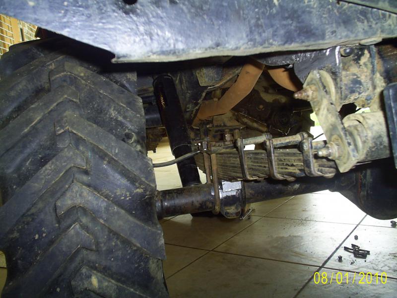

    A ideia não simplesmente erguer o jeep, o principal motivo de alguem SPOAr um jeep é tirar os feixes de mola de baixo do eixo para que eles não enrrosquem nos facões, não há a necessidade de erguer o carro para espoar, o que eu aumentei da altura elevando os eixos compenssei deixando os feixes retos, assim tenho um carro que cabe na garagem, mas que não tem os feixes de baixo do eixo, na verdade se vc simplesmente spoar o carro vai elevar em cerva de 13cm a altura dele, para compenssar isso mandei o molero diminuir 9 cm do arqueamento original, ou seja, ergui ele somente 4 cm do original.
    Pelo menos assim minha namorada, mãe, e até minha avó conseguem subir e descer do carro sem problemas, e ele anda junta com qualquer outro na trilha. Ficando estavel em curvas, e não precisei mexer no angulo do cardã dianteiro (não mudou em nada o caster). Spoei o carro na garagem da minha casa com menos de R$ 300,00 (custo do moleiro, solda e material). Na foto da pra ver o feixe endireitado.
    Bom gosto é gosto.
