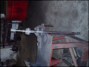

    Re: Cruzeta do munhão x Homocinética
    Citação Postado originalmente por Alexandre Vaz Ferreira
    E aí pessoal
    Alguém já viu falar em usar ou usa homocinética no lugar da cruzeta do munhão no CJ .
    Ouvi dizer que aqui perto tem uma empresa que fabrica carreta agrícola e usam as homocinéticas do gol, não sei se é verdade , vou verificar, parece que o semi eixo adaptado já vem pronto tb não sei daonde .
    Até então achava que era lenda, quando hoje em conversa com um amigo, que tem um CJ 74, ele me disse que quebrou uma homocinética, isso mesmo, ele foi verificar e tinha a tal da homocinética de um lado e cruzeta de outro.
    Lembro que noutro tópico bem antigo, o Monge, se não me falha a memória, levantava a possibilidade de usar esta adaptação já que tinha quebrado 3 cruzetas até então.
    Será que a tal homocinética é mais resistente que a cruzeta . E será que é uma boa essa adaptação
    Um abração
    Pessoal
    Ainda lembram o assunto desse tópico..................................
    Pois é, como fiquei de investigar bem como era essa história de homocinética no lugar da cruzeta, fui na tal fábrica de Carretas Agrícolas hoje e é o seguinte:
    - Eles, por falta de cruzetas de boa qualidade atualmente no mercado resolveram fazer o sistema com a homocinética do gol;
    - Eles fazem um novo semi eixo a partir de uma barra de aço com uma das pontas torneada e frezada para o encaixe pra homocinética;
    - segundo o dono , já fizeram mais de 200 conjuntos e aplicaram em suas carretas agricolas, que é uma espécie de veiculo tracionado que substitui o trator para serviços mais leves como colheita de frutas e etc
    - desses 200 (400 semi eixos) somente 2 quebraram
    - Ele me disse que poderia perfeitamente ser usadas em todos modelos de Jeeps, canela fina ou grossa, Rural e F75, mesmo que em condições severas como nossas trilhas;
    Aí vai as fotos do conjunto.
    um abração
    Miniaturas de Anexos Miniaturas de Anexos -homocin_tica_005.jpg   -homocin_tica_004.jpg
    CJ5 66 4.1 MPFI, CX C10,Spoa, Vj910 35, eixos Rural.
    F75 66 4.1 MPFI, CX Band,Spoa, BF 33, carroceria Kia.
    Rural 66 2.5 maxxion, diesel, ar cond...
    Alexandre,
    Cara, sentí um frio na espinha. aquela estria levou calor, em provavelmente uma têmpera "maçarico banho de óleo".
    Não sentí firmeza, mas se alguém puder ser corajoso e tentar ser a cobaia, pode ser
    Leo Valle
    ENSIMEC HEAVY DUTY PARTS
    Usuário Avatar de Alexandre Vaz Ferreira
    23/03/2003
    São José do Inhacorá/RS
    1,411
    Putz
    Falto dizer que qualquer dúvida do pessoal o dono (Sr Gilberto) tá disposto a responder:
    Industrial Margil Ltda
    Dono: Gilberto Martini
    Fone: (55) 99414913
    E-mail: margil@luanett.com.br
    E o mais importante............. PREÇO..........
    ...............350,00 o conjunto
    e ai pessoal, será que aguenta, pelo menos acho que é melhor que essa cruzetas de "antimônio' feitas por aí .
    um abração
    23/03/2003
    1,411
    Citação Postado originalmente por leovalle
    Alexandre,
    E aí Leo
    Tive essa impressão também, vo pergunta pra eles outra hora
    Mais uma foto
    Usuário Avatar de leopoldo
    13/11/2003
    Agora em São Carlos/SP
    65
    4,201
    Agradecimentos: 5
    fabricação
    Bom, no meu V8 uso mesmo as da toyota, fabricadas pela albarus.
    Os semi-eixos de SAE 4340 temp/revenido.
    essas aí acho que virariam pó.
    pode ser que para os 4 e 6 cilindros aguente, sem a reduzida.
