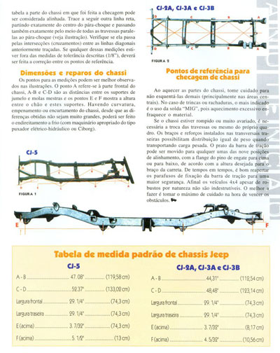

    feixe de molas cj5
    Amigos,
    Sou novo no forum e adquiri recentemente um jeep willys 66 cj5, as suspensões dele estão todas adaptadas, aparentemente com feixes de mola e amortecedores do 608... isso deixou o jeep alto, bem alto, mas com a estabilidade mais comprometida do que em um carro de rolemã.
    Quero voltar ao original, mas na troca dos feixes de mola o camarada alterou os pontos de fixaçao no chassis, por isso preciso do esquema da suspensão completa original, bem como a própria suspensão e seus suportes, além é claro da dicas de vocês.
    Agradeço muito quem puder ajudar.
    Ariel
  • #32

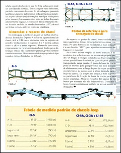

    Fala Ariel, bem vindo ao fórum. . . . estou mandando em anexo o gabarito dos suportes dos feixes de mola do cj5, no meu cj3a alguns estavam errados, pois devia ter soltado e o cara resoldou sem desmontar, daí eu os refiz por completo e ficou muito bom. . . .
    [ ]´s
    Dias

    fonte
    Valeu Dias,
    Legal esse gabarito, me diz uma coisa, é de alguma revista técnica? será que consigo achar o original dela, é que ela tá muito pequena e não consigo verificar os detalhes dos pontos de fixação.
    Ariel
