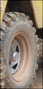

    Pessoal, me tirem uma dúvida, plz!!!

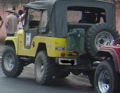

    Estava observando as rodas do Jeep de um amigo meu, e vi que as rodas dele são as Mangels Direcionais R16, porém os pneus (ele usa o argentino, igual eu) ficam mais pra fora.
    A roda do meu jeep eu sei que é 16x7, mas a do jeep dele eu nao sei qual é. (Nem ele sabe). Seria a 16x8??
    Particularmente eu acho as rodas dele mais bonitas.
    obs:
    A 1ª foto é a roda do meu Jeep (16x7)
    Da 2ª em diante são as rodas do Jeep dele.
    Abraços!

    Cara, eu acho que a tala dele e maior que a sua.
    Eu tenho um catalogo antigo da mangels aqui e esta roda aparece nas medidas seguintes:
    15x7, 15x8, 15x10 e 15x12
    16x7, 16x8 e 16x10
    Se a sua e 16x7 a dele deve ser 16x8.

    Será que a dele era uma 16x7, e o centro da roda foi invertido??

    a MANGELS nao fabricava aro 16x8 nem 16x10..
    essa roda pode ser identica a sua, porem com offset negativo.
    por isso fica mais pra fora
    outra opçao seria ess ser uma 16x7 e a sua uma 16x6
    abraço

    Como faço pra saber se a minha é 16x7 ou 16x6?

    Acho que voce ta meio enganado, ou somente era fabricada para exportacao, pois tenho um jogo dessas rodas 16x10, inclusive esta utilizando pneus bf goodrich 295x80 R16.
    Esqueci de dizer, estes dados foram tirados de um catalogo da mangels que ganhei de uma loja aqui do paraguay fazem uns 3 anos.
    Inclusive essas medidas 15x6 e 16x6 nao constam no catalogo.
    Nao podemos descartar a hipotese tambem de que exista somente no paraguai essas medida, ate mesmo por que la existe de tudo, e se nao existir eles dao um jeito. Hahahahahah

    ai eu sei que twm uma gamade rodas maior
    ....ja escutei sobre isso, mas nao sabia que ram vendidas no mercado nacional.
    quanto a medir as rodas basta vc desmontar e medir com a trena.

    Hum, ok!!
    Devo ir a borracharia essa semana para desvirar um pneu e aproveito e meço a largura da roda.
    Outra coisa: é fácil e viável "Transformar" minha roda, de jeito que ela fique igual ao do meu amigo??
