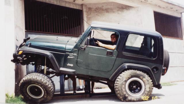

    O jeito mais facil de determinar o tamanho dos amortecedores e utilizando uma rampa ou qualquer outro artificio que flexione a suspensao ao maximo.
    Dai basta medir o lado comprimido e o distendido e voce tera a medida de seus amortecedores fechados e abertos. Fatalmente voce nao encontrara no mercado algo que se encaixe perfeitamente nas medidas, entao compre o que tiver de mais parecido e reposicione os suportes para seus novos amortecedores ou ate use seus atuais( se tiverem curso suficiente) e ache novas fixaçoes para eles sempre com a suspensao totalmente flexionada.
