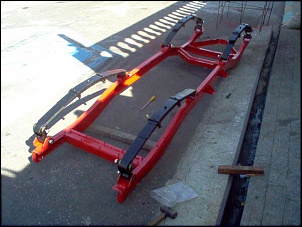

    Eixos decentralizados
    Será que os suportes onde são presos os feixes não foram soldados em posição diferenres do original ???
    Em meu jipe retirei todos os suportes para reforçar o chassis e depois instalei os feixes da toy, mas os furos dos suportes originais ficaram fora do alinhamento, pois a Fabrini informou a mim que as distância entre um suporte e outro era de 1,06 metros, isso pode ocasionar um alinhamento diferente com relação aos "encaixes" dos pneus na carroceria. No meu caso não tive problemas, mas caso os suportes sejam soldados em medidas diferentes, poderá ocasionar um desalinhamento com a carroceria. Será que não é o caso do colega ??
    Miniaturas de Anexos Miniaturas de Anexos Eixo fora do centro ????-im000072.jpg   Eixo fora do centro ????-im000074.jpg
    interessante a explicacao do "furo do pino" assimetrico...
    mas me surgiu uma duvida.. decorrente da descrição do colega...
    "Porém, o orifício do pino de centro é assimétrico, ficando mais para um lado do que para outro, e a parte que ficará opsto ao jumelo é o menor a ser montado no eixo."
    Isso quer dizer que a parte menor tem q ficar na frente.. oposta ao jumelo traseiro... se for isso.. entao esta certo.. e o meu eixo continua mais pra frente do que deveria...
    eu vou medir hoje com uma cordinha.. hehe.. se realmente a mola puder ser invertida e a nova posicao do furo puxar meu eixo qualquer cm pra tras já vai estar muito bom !!
    só pra complementar.. a barra de fixacao da mola nao foi ressoldada... o jumelo eh o original (curto) e a relação e eixo já foram trocados... não sendo mais os originais do jeep 51...
    a nopite volto com informacoes sobre a distancia entre furo/base/jumelos...

    Resta saber se é a mola correta para o ano do veículo!!!!
    Há diferenças entre aos anos.
    Postei fotos de um "51" que refiz a suspensão, acho que é no tópico de suspensão macia, onde havia uma mola refurada para não ficar torto o jeep, coisa de louco mesmo.
    Conversei com o dono da viatura e trocamos a mola pelo modelo correto, ficou zero-bala!!!!
