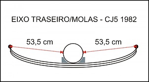

    Elmer, a mola do cj3 é assimétrica? O meu não é Ou seja, se inverter a mola, dá na mesma. Tem a mesmíssima distãncia da parede do eixo até o centro do olhal, tanto de frente quanto de fasto. Dá uma olhada no desenho... Outra coisa, o tal do pino existe em todos os eixos? No Lineuzinho aqui o eixo é centrado por uma guia de aço na própria mesa de apoio. Procede? Quindim, como tá o seu CJ?

    Miniaturas de Anexos Miniaturas de Anexos Eixo fora do centro ????-eixotraseiro_cj51982.jpg
