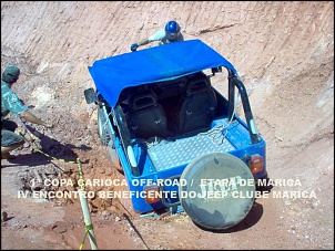

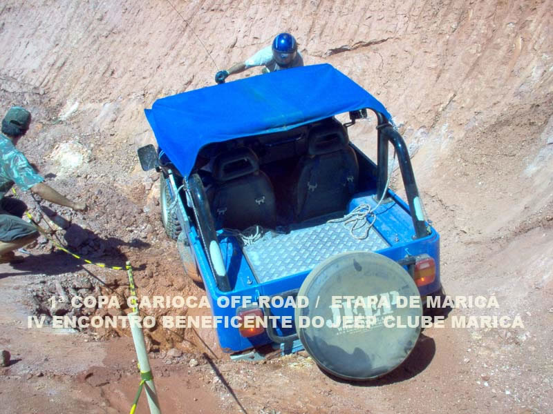

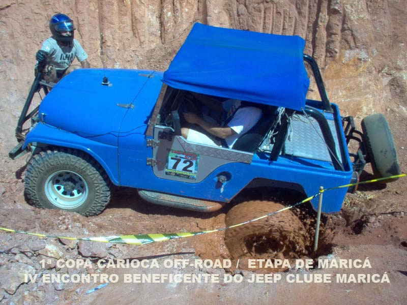

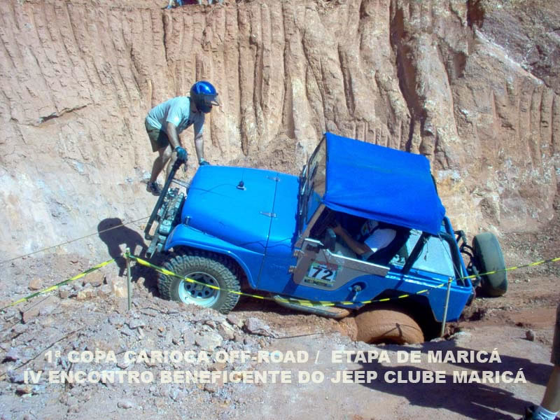

    De qualquer forma, estou tentando resolver um problema que observei em uma prova de superação onde fiquei com meu carro preso, após a roda traseira esquerda ter caído em um buraco. Apesar de ter um FullLock no diferencial traseiro, só saí rebocado. Logo após, um wrangler passou sem nenhuma dificuldade. Meu problema deve ser solucionado com a instalação de um bloqueio 100% no eixo dianteiro. (Parece que o Wrangler tinha bloqueio de diferencial nos dois eixos).
    Alguém tem experiência com a dirigibilidade em trilhas com diferencial dianteiro com planetárias soldadas?
    Maciel

    Nenhuma roda dianteira tracionou ?
    Talves a sua roda livre esteja com problemas

    A sua tração está funcionando corretamente ? Pelas fotos parece que o teu jeep não estava tracionando a dianteira.
    Planetarias soldadas, quebram fácil, tornam muito ruim a dirigibilidade do jeep em trilhas.

    teu eixo blocado ficou na lama, teu eixo normal ficou com a roda Diant direita suspensa. Aí encalha mesmo!
