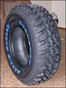

    eu tenho a roda mangels direcinal R16 tala 7 com pneus candango, so que eu arrumei o 285/75 r16 mud buckshot, sera que esse pneu cabe nessa roda com tala 7 ? outra coisa eu to querendo levar num torneiro pra mudar o off set dela pra negativo, mas quanto for soldar num havera a perda de resistencia do material ?

    então eu to sem maquina digital pra te mandar as fotos mais e +ou- assim
    (lt 285/75 r16 Buckshot Mudder)

    Miniaturas de Anexos Miniaturas de Anexos pneus para roda F 1000 16X7-f_4357d29c21fc8.jpg
    pneus para roda F 1000 16X7 Imagens Anexas pneus para roda F 1000 16X7-ph137b.jpg

    Pode sim usar pneus 265/75 R16 nas rodas 16x7, não tem problema nenhum, o que é até melhor para que quer ganhar altura livre do chão, no caso de usar esse mesmo pneu com rodas 16x8, o que mudara é que ele ficará +ou- 1 cm menor no diametro total, porém ficara com a largura maior. No meu CJ uso pneu 265/75 R16, com roda 16x7.
    Para quem falou que não há diferença entre roda 15 e 16, existe uma diferença de 1 polegada, o que impedira do pneu "grudar" na roda se for de diferente especificação.
    Qto ao pneu 285/75 R16, pneu muito bom, sempre quis achar um desses, mas é quase impossivel, se realmente o conseguiu, fala pra gente ai onde...

    esse pneu eu comprei do meu primo, eu não sei onde ele comprou mas eu acho que tem no tratorgama pra vender.
    so que o meu pneus candango ja encosta na caixa de roda imagina esse, eu queria saber se dar pra mudar o off set da roda sem alterar a a resistencia da roda devido a solda? alguem que fez? fica bom?

    Tem razão esse pneus tem na tratorgama, mas se for ver bem, essa medida tem aproxidamente 33,1 polegadas de diametro e 11,4 polegadas de largura. Nessa medida vc consegue pneus 33x12,5x15 por um preço mais acessivel e mesmo tamanho, porem o 33x12,5 será mais largo, o unico problema é que a roda tem que ser 15. Veja se compensa...

    Uso pneus nessas medidas e estou gostando muito.
  • #23
    TORP,
    Show de bolo teus pneus, hein!
    Quais medidas?
    Custou quantas latinhas?
    São novos ou ressolados?
  • #24
    valew galera
    então diramos a medida é 285/75 16 e são novos, mas um amigo meu ressolou o dele do mesmo tamanho e desenho.
