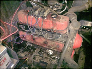

    Dae Sérgio,
    Se em 2009 existisse o DD, seria a melhor solução para o Fugger...
    Caso ele ainda tem o opala 6cc aconselho a usar o DD...
    Tenho no meu jeep ( opala 4cc ) e a pesar de eu mesmo ter instalado e o motor ser todo preparado, fugindo muito do comportamento de um motor original, ainda não esta 100%, mas ficou melhor que antes...
    Com o DD, diga adeus ao distribuidor...
    Forte abraço!
