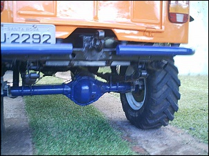

    Dá pra colocar o tanque embaixo sem tirar a travessa V, só que fica com pouca litragem.
    Que tanque é esse Ariel?
    O chapeador me disse que a retirada da caixa de ferramentas pode "enfraquecer" o jipe, pois foi projetado com aquela lataria ali também para ajudá-lo em situações mais extremas. Me sugeriu simplesmente tapá-la (pois para mim aquilo é só para juntar barro).
    Por isso a idéia do tanque original atrás (que acolho considerações feitas aqui e estou desistindo da idéia).
    Quanto ao tanque embaixo, tenho muito receio pelo risco em trilhas, principalmente pedras (ainda mais nas pirabeiras da serra gaúcha) e paus.
    Vi esse tanque na GARRA, no entanto mesmo com uma chapa de proteção, fico com receio.

    Citação Postado originalmente por Maurício Fernandes Ver Post
    A discussão está ótima, vamos continuar !!!
    Amigo mauricio, nao acredito que a retirada da caixa de ferramentas possa enfraquecer o jeep nao, no meu caso coloquei o tanque duplo da metalurigca cla, comprei na tratorgama e uso sem nenhum problemas e tem capacidade de 60 litros, eu te recomendaria utilizar esse tanque, tambem nao colocaria o tanque na parte de baixo do jeep pois fica muito exposto a pedras e outros objetos que podem danifica-lo. abraços

    O meu vai ser assim, comprei esse tanque da Garra 4x4, mas vou desenvolver aqui uma proteção beeeeeeeeem reforçada, que possa levar pancada com todo o peso da viatura.

    Seguinte, dando, no bom sentido, minha pequena contribuição.
    O tanque embaixo do jeep não é perigoso não, mesmo em condições extremas de uso, isto, se quem fizer a adaptação tiver bom senso com relação as dimensões e na execução do trabalho, não esqueçendo de protejer o tanque com uma chapa de aço.
    Só para lembrar, todos os CJ7, e, salvo engano, os wrangler vem de fábrica com o tanque nesta posição traseira.
    Quer uso mais extremo que aquelas provas de rockcrawling que eles fazem por lá com estes jeeps.
    O tanque bate e raspa toda hora nas pedras, via de regra, sem furar.
    Como eu disse, eu acho que, é só questão de ter bom senso na hora de fazer.
    É de fabricação própria, sob medida. Encaixou a parte de cima do tanque entre a travessa V, e a parte de baixo é da forma que aparece da foto, ou seja, retangular.
    Quanto a furar, bater, explodir em trilhas, por galhos e pedras, faço trilha e até agora não tive qualquer problema, porém a chapa que utilizei é quase "blindada", fiz assim pensando em não ter que colocar chapa de proteção, pois a própria chapa do tanque dá a proteção. Mas mesmo assim vou providenciar uma proteção alí, sabe como é, segurança nunca é demais.
