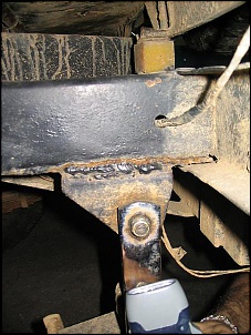

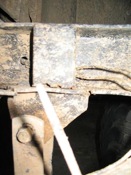

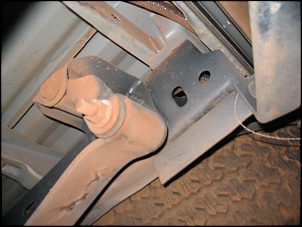

    pessoal, seguem as fotos. tem três diferentes aí. uma do jipe, onde fica fácil localizar o problema (bem acima da solda), outra de uma picape ranger, com uma solução interessante, que se vê muito em caminhões (o suporte é preso na lateral do chassi) e outra de uma S-10. para resolver de vez essa porcachola, a uma alternativa seria soldar/fixar uma chapa grossa por cima do chassi e fazer um novo reforço por dentro ? é possível fazer isso deixando um bom acabamento ? alguém tem fotos para postar ou conhece alguém que faça um serviço decente em sp ? obrigado !
    olá Valdir, quando quebrou da primeira vez, além da nova solda, foi colocado um reforço por dentro do chassi, mas como é possível ver na foto, não adiantou muito. valeu !

    ops... S10 não, a terceira foto é de uma blazer. vou dizer uma coisa: é lamentável ver o chassi desse jeito, será que é tão complicado fazer um serviço de prima ?

    Amigão, é o seguinte: É possível sim fazer um serviço decente, mas dá trabalho. Pelas fotos, naum dá (ui) pra fazer uma avaliação melhor, então, vamos por partes:
    1- Verificar as condições gerais da longarina (se estiver corroída, teria de ser uma solução mais arrojada L$+L$)
    2- Remover totalmente a pintura da área e lixar muito bem;
    3- Providenciar os reforços necessários (particularmente prefiro não usar, mas se for preciso, preferiria interno)
    4- Procurar um CALDEIREIRO (nada de moleiro ou serralheiro) e mandar soldar com eletrodo macio (inox ou similar). O maior problema das soldas é a dureza excessiva resultante o que aumenta a fragilidade à sua volta, por isso o eletrodo macio. Uma boa dica é furar o reforço e o chassi e parafusar antes de soldar.
    5- Pintar (fundo primer) e tinta p/ chassi.

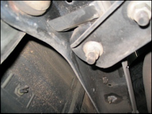

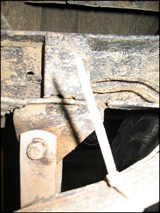

    mais fotos
    Sidnei obrigado pelas dicas. segue mais fotos para melhor identificar o tamanho do estrago. a longarina, pelo menos na parte de baixo está bem judiada. se alguém tiver fotos de adaptações e mais sugestões, não deixem de postar. valeu !

    Algumas ideias:
    Caro colega rachado !
    Este problema é comum no jeep. Veja os tópicos relacionados com reforço de chassis.
    Um fator que pode setar causando isso é o jumelo reto. Ao rodar, a suspensão tranmite um tranco pelo jumelo e de abalo em abalo o chassis trinca. Da mesma forma, ao fazer curva, o jumelo torce a orelha onde vai preso o suporte do chassis. A combinação de ambos os esforços é a fratura.
    Como consertar?
    Solte as porcas dos jumelos.
    Suspensa o chassis.
    Nivele e calce o chassis com 4 cavaletes.
    Remova os jumelos da parte presa ao chassis e os reforços perpendiculares.
    Meça a abertura entre as longarinas.
    Remova a travessa traseira
    Remova as partes rompidas junto com os suportes de jumelo ... e para isso, acabe de fraturar a placa onde o suporte está preso.
    Limpe TUDO, com escova de aço as partes remanecentes do chassis e passe ferrox.
    Proteja contra humidade enquanto trabalha nas placas removidas.
    Numa furadeira de bancada, remova os rebites e depois, corte com um disco de 2mm os cordões de solda que prendem os suportes nas placas.
    Separe os membros placas-suporte.
    Lixe, remova a corrosão, a tinta, sobras de solda.
    Posicione as placas que estavam soltas e solde no chassis, recompondo o material perdido.
    Use a esmerilhadeira e recomponha o chassis como se fosse novo.
    Não coloque o suporte do jumelo ... ainda.

    Proposta de reparo nº 1 ...
    Mande dobrar um ferro em U com 5" de abertura, com abas de 1" e espessura (1/4"). Este ferro será parte do seu chassis e terá a largura das travessas + dX para vc poder soldar de topo. Solde por baixo das longarinas e depois instale os suportes dos jumelos em baixo deste reforço. Substitua os parafusos usados durante a soldagem por allen M10 e porcas parlock .. PPPPPQQQQQQPPPPPP>>>> sumiu tudo de novo. AAAAAAAAARRRRRRRRGGGGGGHHHHHHHH ! MALDITO BILL GATES
