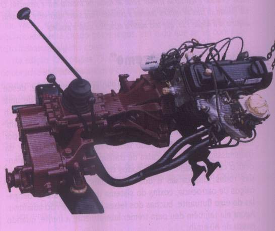

    E ai pessoal, blz
    Tomei um belo susto, liguei na deep-tec pra sabero o preço das peças pra fazer a adaptação e me cobraram 480,00Latinhas.
    O preço é esse mesmo?
    O cara ainda me falou que o cambio não aguentaria muito tempo devido o motor ser muito forte, que eu tenho que colocar um cambio GM... ta certo isso
    O kit é esse mesmo da foto???
    Preciso de tudo isso???
    CJ3A com BF161 "Help!!!" Imagens Anexas CJ3A com BF161 "Help!!!"-motor_ap.jpg

    Fala Eduarte
    Dá uma olhada nesse tópico http://www.4x4brasil.com.br/forum/viewtopic.php?t=272 Foi muito debatido essa adaptação de AP no Cjs . Até mesmo declarações de quem usa com câmbio Willys . Acho q o cara da Deep Tec tava querendo vender tbm o Kit Flange pra câmbios Clark ... Não chega a ser tão forte quanto um GM4.1, esse sim quebra
    Mas é esse kit mesmo, já comprei o meu faz um tempo e acho q paguei isso mesmo , sim é caro, só q parece original de fábrica 8) .
    Bom esse é o Kit da Deep tec pra AP, eu comprei e recomendo , deve haver outros, desconheço infelizmente... Qualquer coisa se vc for hj lá no Poli, a gente conversa
    [s]
    CJ5 1957: 2.0 16v Supercharger "Vorsprung durch Technik"
    http://www.4x4brasil.com.br/forum/showthread.php?t=8111

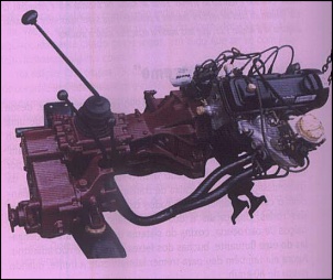

    EDuarte e ALL, o kit da Deep Tec parece ser realmente muito bom, afinal de contas é uma peça projetada especificamente para o motor AP e Cambio Willys ou Clark nao é mesmo?
    MAS... como já vi na net, no site: http://www.offroadacessorios.com.br/index.php?sid=5;3;2 esta loja vende uma flange que liga a 1/2 carcaça do cambio VW (Capa seca do AP) no cambio do jeep (AEHH EDuarte, esta é a peça q t falei ok?)
    se nao abrir com o endereço que coloquei aih, é o seguinte:
    depois:
    "Peças e Acessórios"
    depois:
    "Peças"
    Ok? é uma idéia, só estou ainda em dúvida quanto a lubrificação dos dois mancais q tem dentro da carcaça, mas como NINGUÉM teve problemas com isso...
    []'s alternativos ao kit "extorsivamente" caro da Deep Tec....
  • #22
    Puutz, esqueci de postar a foto... aih vão elas, a primeira é da flange, a segunda (que já foi postada aki no fórum) é de como fica tudo montado.
    []'s GMzados, mas com vontade de trocar pelo AP... (alguém interessado??)
    Miniaturas de Anexos Miniaturas de Anexos CJ3A com BF161 "Help!!!"-ap_cambio_com_tra__o_e_reduzida_177.jpg
    CJ3A com BF161 "Help!!!" Imagens Anexas CJ3A com BF161 "Help!!!"-flangejeep_250.jpg
