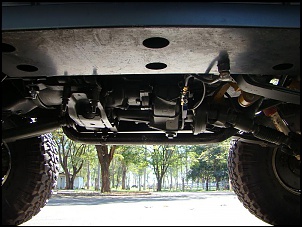

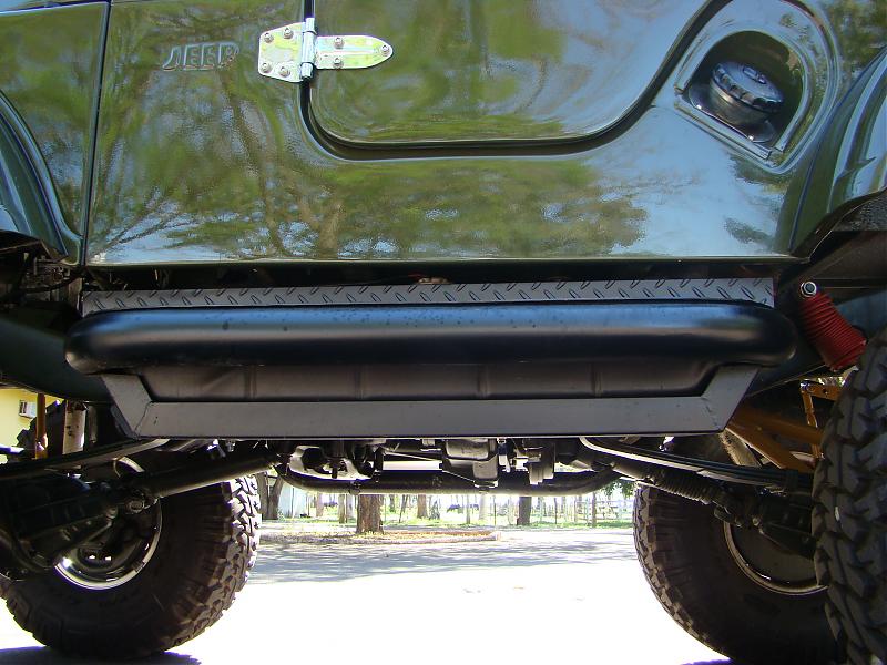

    Elmer,
    Fica aqui a minha sugestão. Talvez este esquema não sirva para rockcrawling. O Jeep com calços de carroceria facilita a colocação, pois, ficam embutidos nos estribos e menos salientes. São dois tanques de Kombi adequadamente preparados quanto a furação, respiros e ainda interligados e separados por um registro. Com o objetivo de proteger os tanques, confeccionei uma chapa 14 protegendo toda a parte debaixo. Para retirar os tanques, basta soltar os estribos e as presilhas que os fixam nos estribos. A capacidade é 46 litros cada.
    Abraço,
    Celso
    Miniaturas de Anexos Miniaturas de Anexos Tanque Grande em baixo do CJ-dsc00122.jpg   Tanque Grande em baixo do CJ-dsc00123.jpg   Tanque Grande em baixo do CJ-dsc00140.jpg
