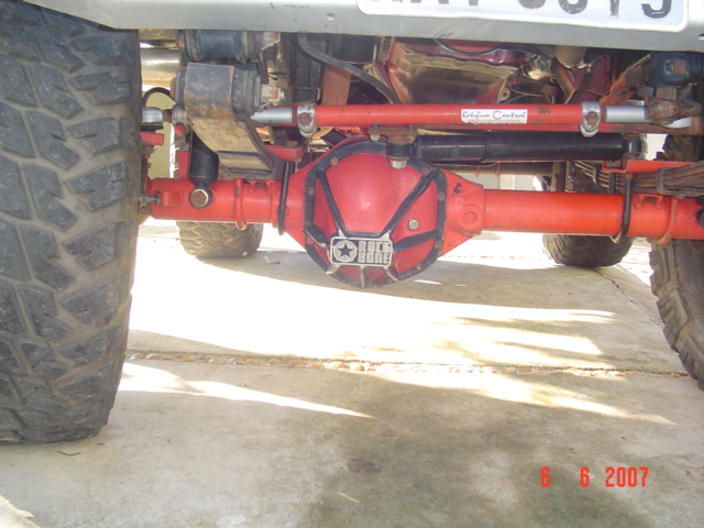

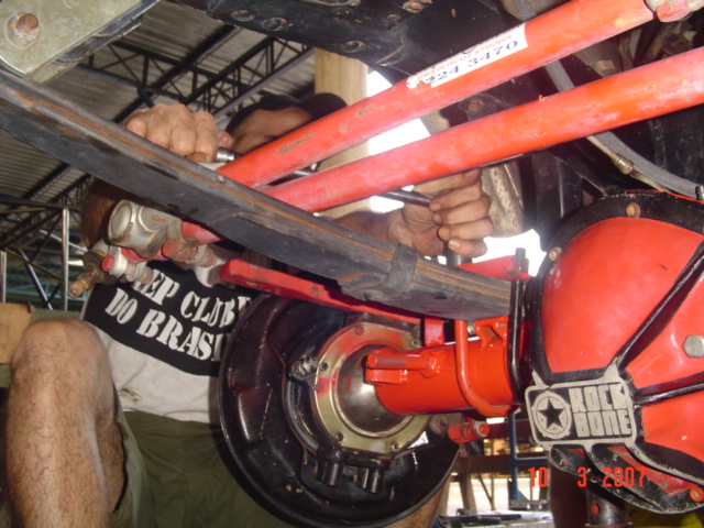

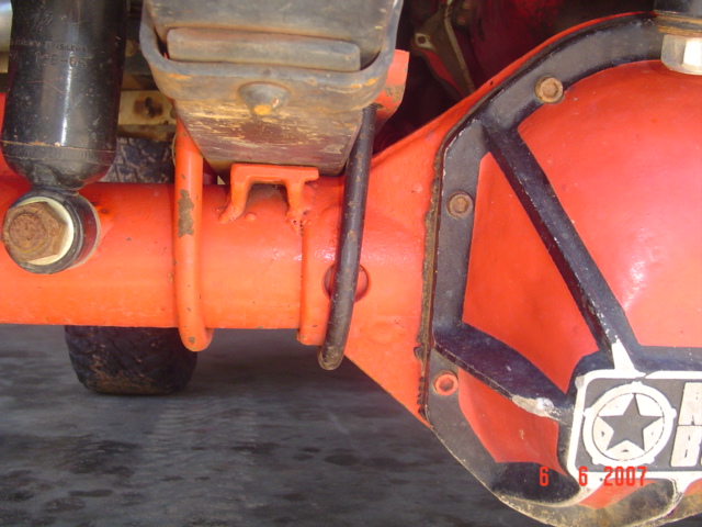

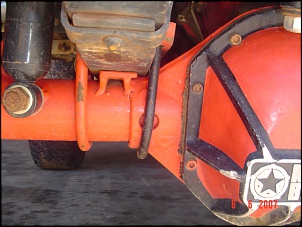

    Valdir, como falei no início do tópico o problema pode ser resolvido apenas afastando os suportes do feixe da direita em alguns cm pra fora do chassi. Isso pra quem tiver fazendo tudo de uma vez(feixe band+spoa+eixo rural)... No meu caso como instalei primeiro os feixes band e mantive spUa veio esse problema de cortar os cantos da bola(a foto do post #6 é minha) na hora de montar spOa com eixo de rural, mas foi minha primeira vez (ui), recentemente troquei o eixo dianteiro e fiz uma carcaça sob medida a partir de um D44 trazeiro de F1000 e resolvi esse problema. Pelas fotos dá pra ver que o estrago foi irrisório.

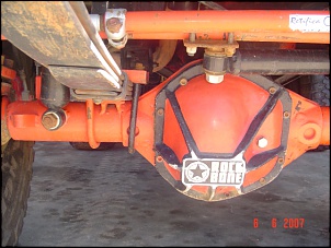

    mais fotos do conjunto montado.
    Miniaturas de Anexos Miniaturas de Anexos -dsc09012.jpg   -dsc09014.jpg   -dsc09016.jpg

    Pedro ai vão as respostas
    1- uso eixos dana 44 canela grossa de rural
    2 - uso feixes de mola original SPOA
    3- Porque não resolveria o problema que esta sendo discutido no topico
    que é quando se faz spoa tem que se acabar com o reforço da bola do diferencial
    dianteiro ou outra solução eu só furei o meu e assim não acabei com o reforço totalmente não sei se tá certo mas no meu caso resolveu 8-)
    agora eu não entendi o spanto ???? será que tá tão errado assim

    Mas vamos lá, eu ainda nao fiz spoa com eixo original mas acredito que não deve ocorrer esse problema pois o empecilho está em colocar eixo de rural já que o chassi do CJ é mais estreito que os da Rural/F75 então pra "dividir" a largura do eixo no chassi é necessário que a bola fique mais deslocada pra direita do que o normal pra compensar o tamanho da canela (lado longo) e esse processo ainda piora quando se usa feixes band pelo fato de as laminas serem mais largas...
