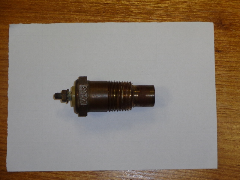

    Prezados,
    Já virei o fórum pelo avesso e não encontrei uma informação precisa sobre o sensor de temperatura do BF 161. Há quem diga que o do Opala serve, mas há quem diga que são diferentes. Alguns dizem que tanto faz ser 6 ou 12 volts, funciona do mesmo jeito. O fato é que meu cj5 ano 69, com marcador horasa não marca nada direito, nem boia do tanque, nem temperatura. ele é 12 v mas não tem regulador de tensão.
    Alguem sabe dizer o código (VDO, MTE, original, etc) do sensor?
    Alguém sabe qual o valor da resistência do sensor?
    Meu motor tem um sensor grande, com uma marcação AW 63 e algo parecido com a palavra "Paraiso". Alguém sabe o que isso significa?
    Agradeço muito qualquer resposta.

    Existem 3 roscas diferentes pra esse sensor, por isso é difícil encontrar o correto.
    Pelo ano, é provável que seja o que tem a rosca com diâmetro de 17 mm (se não me engano).
    Se for essa, é quase certo de ser o sensor MTE Thompson 3023.
    Nos mande uma foto do sensor, e a medida do diâmetro do furo no cabeçote.

    Boa Tarde Elias,
    Primeiro, obrigado pela ajuda. Continuando, estou buscando mais informações na internet e junto a MTE, VDO e Turotest. Por enquanto, apenas a VDO informou por email que não fabrica sensores para o cj5 ano 69.
    Quanto a MTE, ainda estou vasculhando o catálogo, mas não encontrei nada óbvio, do tipo "Aplicação: Jipe Willys 56-75".
    O sensor que está no meu carro tem as mesmas dimensões do MTE 3025, mas este é para opala. Aqui no fórum já vi afirmações de que não são iguais. As dimensões são as seguintes:
    Sextavado: 15/16 (23,7 mm)
    Rosca: 1/2 x 14 NPT
    Conexão elétrica: roscada
    Além destas informações, o sensor tem as seguintes marcações:
    AW63
    Paraiso
    Fotos? Bem, primeiro eu tenho que descobrir como anexá-las. Quando conseguir, eu publico aqui.
    Rene
    03/03/2013
    18
