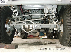

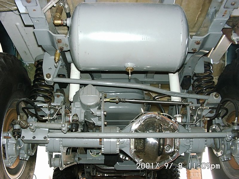

    Minha contribuição.....
    essas fotos eram do meu CJ6 de 2000 a 2002:
    Miniaturas de Anexos Miniaturas de Anexos -vistadiantsemamtcdr.jpg   -remsusmola1.jpg   -vistasusptraz.jpg

    Pera aí....coloca a ficha técnica dessa suspensão aí !!!
    Belo trabalho....

    Leo, em 2002 eu removi as molas helicoidais e coloquei suspensão a ar.
    As fotos estão na minha assinatura.
