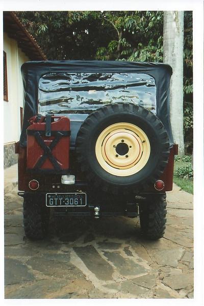

    Caros Colegas
    Estou fazendo a substituição da última travessa do chassi do meu CJ5, retirei a antiga (joguei fora) e agora estou colocando uma nova que eu comprei da Maceral e colocando na posição indicada pelos furos dos rebites ela fica 6cm deslocada para o lado do motorista. Como eu joguei a velha fora perdi a referência, é isso mesmo ?

    Sim, é isso mesmo, esse deslocamento é para a fixação da placa do veículo.
    No anexo, uma foto de meu Jeep, que embora seja CJ3A, a última travessa é a mesma. Observe os rasgos para fixação da placa. e o reposicionamento da placa para não virar para barro.

    Valeu, obrigado pela ajuda.
