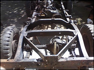

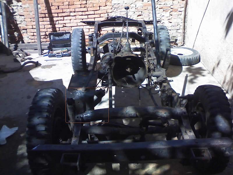

    Primeiro Obrigado pelas respostas....
    To terminando de desmontar o chassi e amaham desmonto o restante (cabio, direçao e diferencial Diant.) ai vo remover toda a tinta mas ja vi irregularidade (rachadura e soldas)...
    Vo levar em um funileiro apos ter tirado toda a tinda p ele fazer os reparos...
    e depois sim vo começar a pintura...
    Mauro

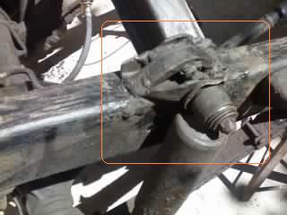

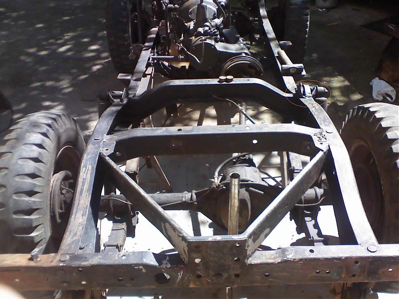

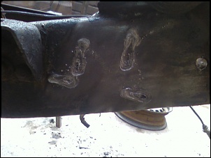

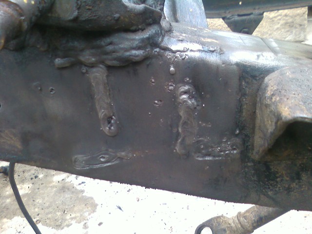

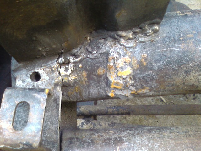

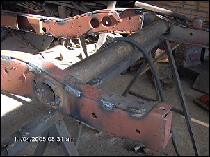

    Boa Noite,
    Achei umas coisas ruin no chassi rachaduras e soldas estranhas
    Oque devo fazer ???
    Miniaturas de Anexos Miniaturas de Anexos Ajuda por favor " chassis CJ3A "-050507_1005.jpg   Ajuda por favor " chassis CJ3A "-050507_1005a.jpg   Ajuda por favor " chassis CJ3A "-050507_1006.jpg   Ajuda por favor " chassis CJ3A "-050507_1006b.jpg

    Mauro,
    Bem vindo ao mundo do CJ3. Até hoje, nunca vi um CJ3 sem enormes trincas na travessa tubular dianteira...
    Para ficar bom, a única saida é a troca de travessa. Já ouvi falar que existem travessas novas para vender, mas eu nunca vi uma. No meu caso, utilizei tubo reto sem costura de cardan de caminhão. Você também pode utilizar perfil "U" no local da travessa. No meu link tem uma foto da travessa tubular nova.
    Com relação as soldas do chassi, você de limpar a solda velha, abrir um "V" com a esmerilhadeira e refaze-lá com solda MIG.

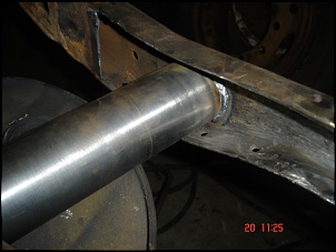

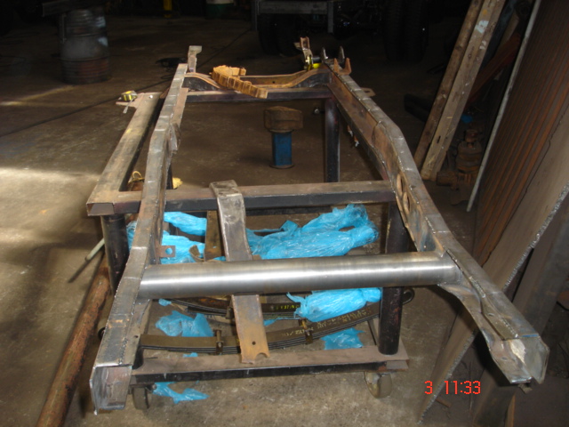

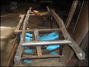

    Eu estou reformando meu cj3-b 1954.
    Aí vai uma "receita" do Leopoldo sobre a travessa dianteira. Coloquei um tubo com parede de 6mm. Veja como ficou no anexo.
    O chassis foi jateado, feito soldas, trocado suportes de chassis, amortecedores e molas. Tudo foi pintando com fundo oxi.

    Citação Postado originalmente por DJunior Ver Post
    O meu! Apesar de o chassis estar empenado (http://www.4x4brasil.com.br/forum/sh...d.php?t=24486), a travessa tá intacta, não sei até quando. O meca até sugeriu mudar a posição dela pra trocar de radiador, mas fui contra. Será melhor trocar antes que quebre?
    Citação Postado originalmente por Fabiano-SL Ver Post

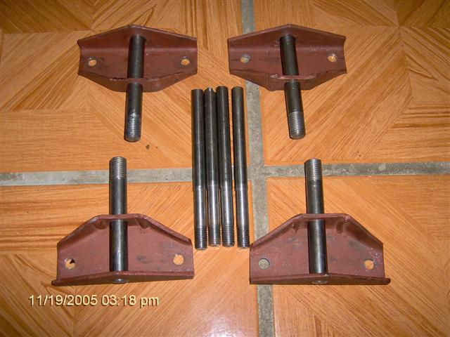

    Primeiramente Obrigado galera pela ajuda...

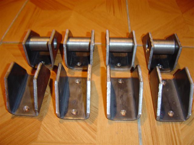

    Esse suportes do amrotecedor vende prontos ou tem que ser feitos ???
    Outra coisa meu jeep nao vo fazer trilhas e bom reforçar o chassis ???
    Grato Mauro
    Usuário Avatar de leopoldo
    13/11/2003
    Agora em São Carlos/SP
    66
    4,201
    Agradecimentos: 5
    à mão e ...... muito bem feitos

    Concordo com o Leopoldo.
    Seguindo a tradição do "já que". Já que o jeep está desmontado, porque não fazer.
    Segue mais algumas fotos como referência.
    Dirceu
