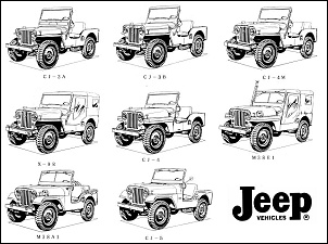

    Ao longo da história, o garfo do semieixo no munhão teve, antes da cruzeta Bendix, algumas excentricidades como um ensaio de homocinética.
    Miniaturas de Anexos Miniaturas de Anexos -jeep.models.jpg   -jeep.spotter.jpg
