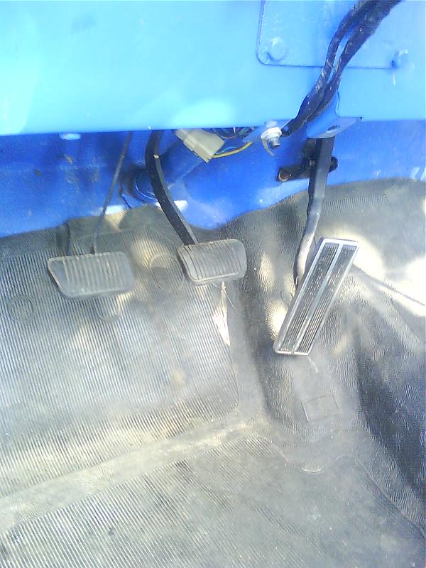

    Alguém comprou e instalou?
    parece que serve de qq coisa, no meu eu coloquei, o cabo e a parte que vai no carburador, do Opala e o pedal do Pejeot

    coloquei o do carcel, também maverick, ou landau, tudo a mesma coisa, usei cabo de freio de biciscreta para conexão com o acelerador ficou bom... e barato...

    O do chevette fica excelente!
    Tutorial de adaptação: Saiba como adaptar um pedal acelerador de Chevette num CJ-5

    Valeu galera obrigado pelas dicas, estou aguardando chegar o q eu já comprei, se não ficar bom já sei o q fazer!!! Abraços!!!

    No meu uso pedaleira do Mazda: Pedal Do Acelerador - Mazda Mx3 - R$ 110,00 no MercadoLivre
    Logicamente não paguei esta fortuna, mas em termos de ergonomia ficou ótimo. Não sinto meu pé doer.

    Hoje mesmo passei no ferro velho e comprei um do escort pra adaptar.
    É este modelo aqui: Pedal Do Acelerador Do Escort Hobby - R$ 29,00 no MercadoLivre
    Agora é só comprar o restante das coisas para fazer a adaptação estilo a que o amigo Bercan postou o link.
