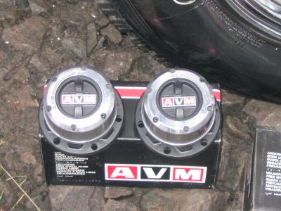

    Citação Postado originalmente por Denis Takashi Ver Post
    A roda livre que o João se Refere é um modelo "superior" da AVM, são 6 parafusos que seguram a campana da borboleta da RL, este modelo é muito resistente
    Seria essa da foto?? AVM modelo 401...
    Miniaturas de Anexos Miniaturas de Anexos Trocando lona com roda livre-avm_obr_401.jpg
    ex Troller 2015:
    ex
  • #18
    19/04/2007
    8
    Essa foto é exatamente a minha roda livre. Claro que para melhorar a minha vida os parafusos já estão espanados (trabalho de algum porcanico). Só que não tinha nenhuma trava. Tirando os parafusos maiores eu consegui soltar as porcas e retirar o cubo.
    Só que com Jeep nada é simples e depois de chegar nas lonas ... surpresa .... as lonas estão ótimas, é o flexivel do freio que entupiu, por isso não freia.
    Resultado: Jeep no cavalete esperando as lojas abrirem amanhã !!! Sorte que ainda tenho um dia antes do final de semana .
    Ao menos o rolamento tá ótimo. Agora é trocar o flexivel, aproveitar para trocar o reparo do cilindo e esperar o final de semana.
    Sobre o freio a disco:
    Comprei esse Jeep a 6 meses. Ainda estou lutando para desfazer as gambiarras do antigo dono. Antes eu tinha um 51. Motor de opala, caixa de opala, direção hidraulica, freio a disco, etc.
    Comprei esse pq queria um todo original. Por enquanto ainda estou com saco para ajustar platinado, engatar reduzida em morro mais forte (o meu motor não está lá essas coisas), dar duas bombadas no freio quando o sinal fica vermelho, etc. Até o filtro de ar (que era papel) eu troquei pelo temido original a óleo. Vamos ver se toda a dedição um dia vai ser recompensada.
    Amanhã eu coloco umas fotos da situação. Agora está quase. Obrigado pela ajuda de todos.

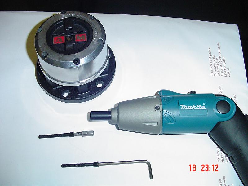

    Citação Postado originalmente por Lucas Nassif Ver Post
    Correto, lucas .
    E estas são as chaves que uso para tirar a tampa:
    Allen 1/8 ou Tork T-20.
    Miniaturas de Anexos Miniaturas de Anexos Trocando lona com roda livre-fotos-roda-livre-002.jpg
