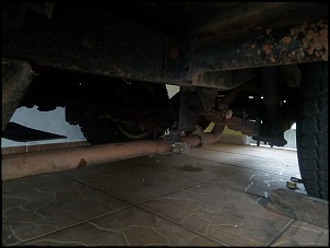

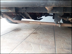

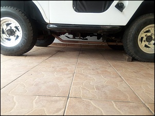

    Olá a todos!Sei que o tópico ja é antigo mas creio que pode tirar minhas duvidas! Alguem pode mandar uma foto de como é o esquema do escapamento original do jeep com bf161(desde a saída do coletor ate o tudo intermediário), pois meu escape foi feito "artesanalmente"por alguem sem noçao que projetou o escape muito baixo, ai todo lugar que passa raspa no chão
    Se aguem me ajudar ficaria muito grato

    Ajuda com montagem do escapamento-img-20191109-wa0008.jpg Ajuda com montagem do escapamento-img-20191109-wa0010.jpg Ajuda com montagem do escapamento-img-20191109-wa0009.jpg Ajuda com montagem do escapamento-img-20191109-wa0011.jpg
    Ai vao algumas fotos!

    Olá Pedro!
    Nós temos uma F100 e fizeram escapamento igualzinho ao seu!
    Mas em Jeep nunca havia visto deste jeito!
    Acho que o instalador está acostumado a instalar escapamento em Puma!

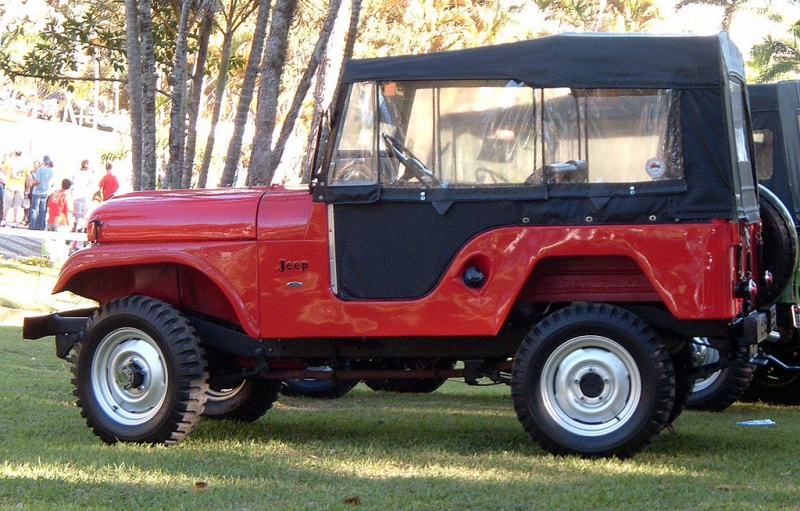

    Boa noite Pedro.
    Poxa, essa foi sem noção mesmo!!! serve mais como estribo para subir no jeep, mas como escape não. rsrsrs
    A montagem correta do escape para o 6cc é essa da foto, veja a altura e como fica próximo do chassi.
    No desenho vai o esquema de montagem, espero que ajude.
