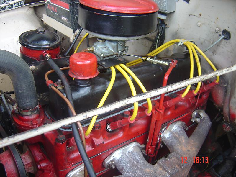

    Respondendo:
    Jeep Ford não , Jeep Willys ainda. O motor que equipava era os 6 caneco BF-161, e acho que os BF-184 tbm, nao tenho certeza.
    Eram os únicos 6 cilindros. Existia o 2.6 com dupla carburação e tbm o 3.0 (BF-184), só nao sei se o bf-184 equipava os jeeps nesse ano!
    O motor da foto em anexo é um BF-161 (2.6 carburação simples - 90HP-). O BF-184 (3.0) tem o bloco um pouco maior, mais alto. Só não tenho a foto de um aqui agora
    ABração

    6 cc !!! Entao e' o "velho" BF !!!!!!!
    muito obrigado .
