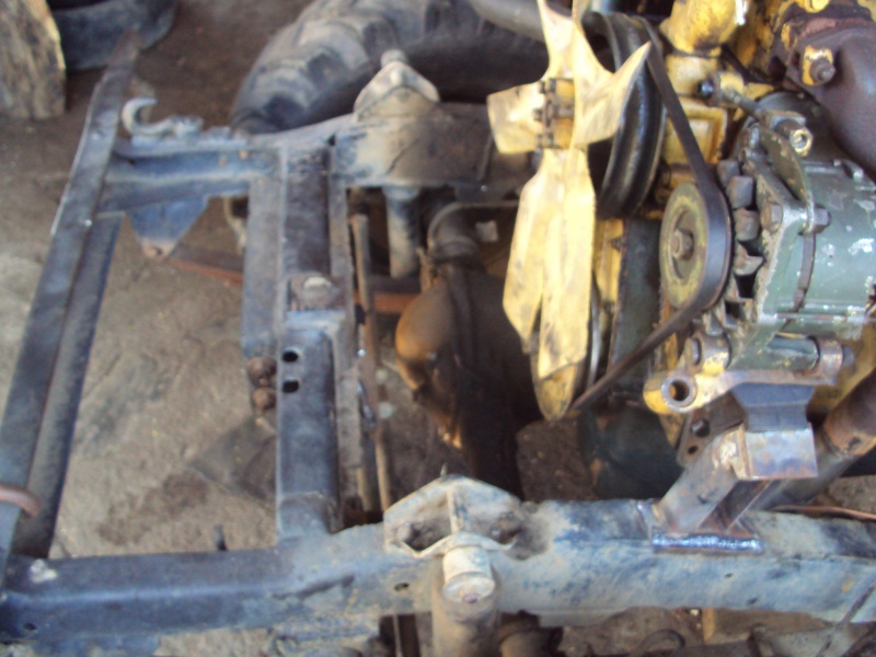

    Salve galera, apesar de ser a minha primeira postagem aqui, acopanho a muito tempo este renomado fórum. Sei que o tópico é muito antigo e sem atividades recentes mas... Estou iniciando uma empreitada que sei que não será muito fácil, após conseguir a autorização da CIRETRAN para a troca de motor e combustível ( não necessitarei de nota fiscal do motor, pois consegui através de questionamento no DETRAN SP com argumentos sólidos uma resposta favorável da ouvidoria que a nota fiscal de compra pode ser substituída pela declaração de responsabilidade específica, só isso já é um grande feito)de meu jeep 60 com motor 6 cilindros original. Comprei um motor OM 314 industrial, que tive que trocar muitas peças para deixá-lo veicular, consegui comprar barato um câmbio da band antigo só com 4x4, sem reduzida, agora estou acabando de fazer uma flange para acoplar o câmbio na capa seca que ainda é industrial( acho mais reforçada que a original deste câmbio que sempre quebra). portanto assim que começar de fato o serviço de troca irei dando notícias e postando fotos.

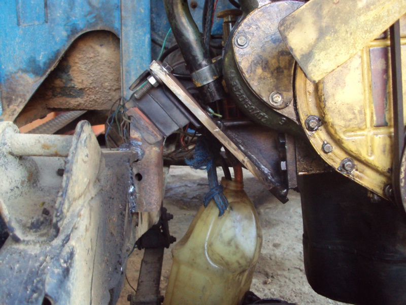

    Já arrumei provisoriamente o berço para o motor e fiz os suportes dos coxins, que são dos motores Perkins. Seguem abaixo fotos do início do trampo.Anexo 510553Anexo 510554Anexo 510555Anexo 510556Anexo 510557
