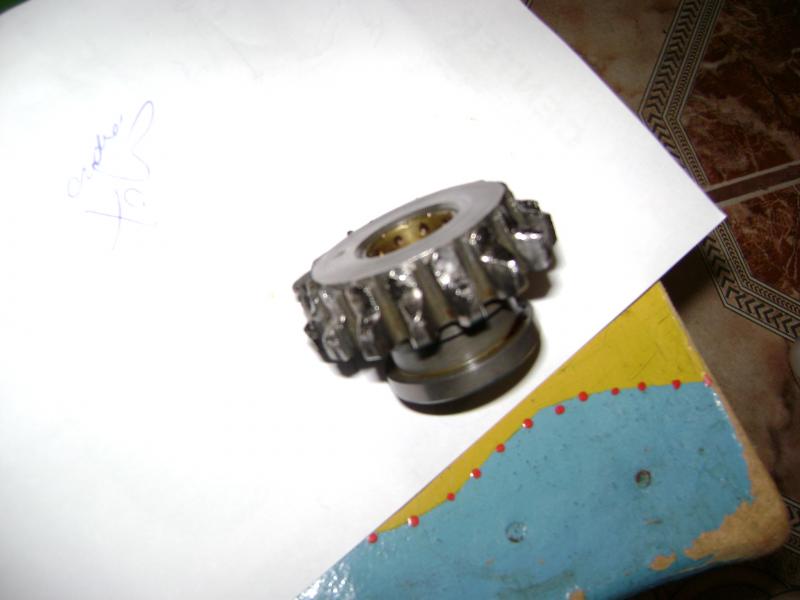

    -imagem-040.jpgNesta foto a parte de traz do pino da ré parece faltar um pedaço....(ou foi quebrado, ou desbastado para poder entrar a penca.)
    é uma caixa de marchas de 4 marchas do OHC. onde a penca tem 35 dentes.
    esta penca não entra na caixa de 4 marchas de 33 dentes...
    Troquei, a engrenagem de Ré. no cambio de 4 marchas.
    Acontece que mesmo com a engrenagem nova, a ré continua escapando..
    Também, troquei a luva de engate da 1 e 2, e continua escapando.
    Comprei uma outra caixa de marchas... Como também de um OHC, foi dificil de retirar a penca....
    Então ao desmanchar notei que nesta caixa não tem a arruela de encosto da engrenagem, no pino da ré no apoio do pino.
    Veja a foto anexa.
    Vou retirar de novo a caixa de marchas, e retirar a arruela de encosto da engrenagem de ré..
    Trabalheira... pois já desmontei a caixa por 4 vezes...
    Vai ser mais uma vez.
    Abçs.
    Veja a foto anexa.
    Abçs.
    Sr Antônio, mais uma vez obrigado pelas ponderações.
    Então, ao fazer uma viagem mais longa (140 km) e seguida de uma trilha onde tive que usar a marcha-a-ré por umas vezes, quando cheguei em casa, e desmontei pra ver percebo que o engrenamento da luva com a engrenagem da ré não está acontecendo por completo. A engrenagem da ré ja começou a querer marcar levemente o local do engrenamento com os dentes da luva e com isso percebo que talvez, a Luva precisasse deslocar um pouco mais em direção a parte de trás da caixa( uns 3 mm) , porém se ela fizer isso, correrá o risco de escapar a primeira.
    Agora penso onde posso mexer para que uma coisa não atrapalhe a outra, tento ou de repente tento usinar o encosto da engrenagem da ré para que a mesma desloque para frente.....ou se mexo na tampa da caixa aumentando o vão onde a esfera entra e faz o travamento dos eixos onde fixam os grafos......

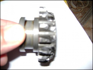

    Luiz.
    Na caixa de 4 marchas. a ré se faz com o movimento da engrenagem de ré. e todo o conjunto de sincronizador (luva) fica fixa...movimentando no engate de primeira e segunda marcha....
    Foto da caixa de 3 marchas com a primeira sincronizad..
    Na caixa de 3 marchas com a primeira sincronizada o engate é feito pela luva e a engrenagem de ré não tem movimento é fixa.
    A arruela que tem postei acima. é o encosto da engrenagem da ré do cambio de 3 marchas.....
    No cambio de 3 marchas... O que faz o engate da ré é a luva que desloca e engrena na marcha a ré. e também da primeira.
    Então. vc olhando o cambio aberto por cima (sem o oleo). quando engrena a luva em ré. observe se tem um bom acasalamento entre a engrenagem e a luva...
    Se não estiver a maneira de ajustar o acasalamento é tirar e adicionar calços para poder ajustar...
    A engrenagem de ré fica engrenado no trem de engrenagens (penca) fica girando direto com a viatura em movimento..
    Tem também o eixo de engate das marchas, onde tem uma cava no eixo e esfera e molas para segurar o engate..
    Tem quem fala das molas que empurram a esfera. (colocar uma mais comprida)....
    Agora é que percebi neste tópico falam do cambio de 3 marchas..... que no meu caso é o de 4 marchas
    abraços.

    Então..observei duas coisas depois da caixa montada toda nova..
    1° a luva quando engrenada com a ré, não fica 100% casado os dentes.....
    2°...cometi o erro de colocar a luva nova porém o miolo do carretel é velho...daí parece que isso ta dando uma folga e criando um ângulo que facilita o desengrenamento da luva com a ré.....Observe que a ponta da engrenagem está deitada...( Não confundir com a entrada no dente)...e a luva está com a mesma inclinação (deitada) no lado que casa com a engrenagem da ré.

    Luiz. bom dia.
    Olhando a foto... esta engrenagem da ré é o de 4 marchas..
    Me parece que o seu cambio é de 3 marchas. Então a engrenagem de marcha a ré é diferente..
    e ela também não tem movimento ela fica fixa no eixo e gira junto com a engrenagem principal (penca, trem de engrenagens)
    O que faz o engate da Ré é a capa do Sincronizador. esta que vc mostra na foto acima....
    Olha a foto da pagina 100.. vc vai entender as diferenças..
    Se o seu cambio for o de 4 marchas a engrenagem é a da foto..
    Vc olhando a foto que postei na pagina 98. vc vai ver uma arruela de mais ou menos de 5 a 6 mm. na verdade ela não existe naquele local. bem como a outra arruela de metal que coloquei.. (estava montada assim comprei a caixa em um FV... ) e acabei achando que estava com aquela montagem certa. Mas. aquilo não existe. (não tem na de 4 marchas)... por isto está escapando
    não faz o engate completo da engrenagem..
    ainda não desmontei.. mas vou montar um outro cambio que tenho aqui e substituir..
    grande abraço.
