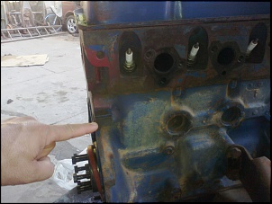

    O meu é CJ 4cc, é 82 e regularizei meu documento esta semana e como meu motor está fora do lugar, meu despachante teve muito trabalho de achar também, vou tirar a foto do local e depois anexo aqui. São bem pequenas, muito diferente do padrao dos carros modernos, gravadas no motor (sem plaquetas)
    Aqui é o do 6cc
    Jeep Willys 1982, o "HELLBOY"

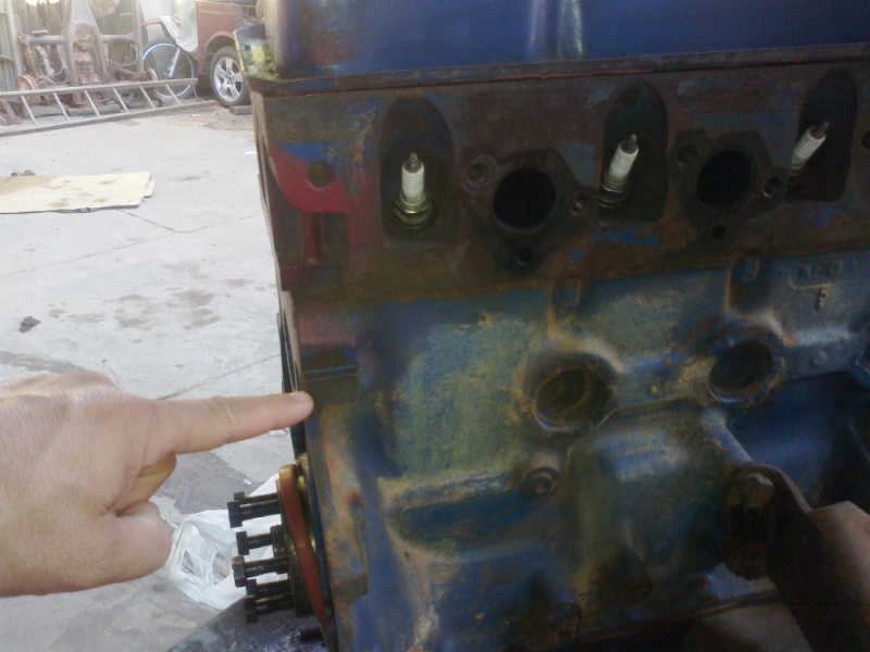

    local do numero do motor do meu CJ5 1982, com o motor de fábrica ( 4cc)
    -local-numero-chassis-cj-1982-3-.jpg -local-numero-chassis-cj-1982-4-.jpg -local-numero-chassis-cj-1982-5-.jpg
