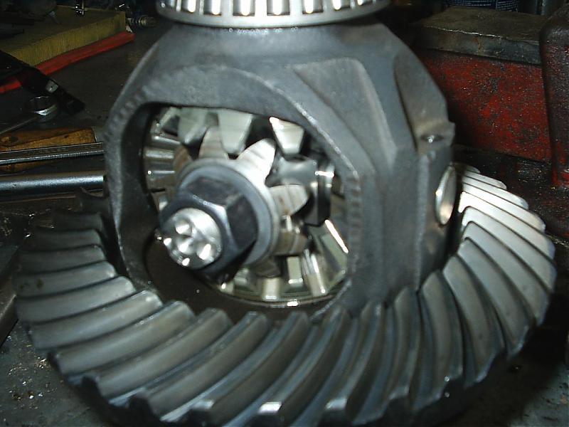

    Exclamation Bloqueio de diferencial.
    Ultimamente tenho dado uma pesquisada sobre blocantes, tenho visto vários modelos diferentes, porém o preço alto é algo que ''quebra'' o bolso do cliente, hehehe
    Aqui na minha cidade, existem muitos carros turbo (gols, astras, passats, etc), e o pessoal tem utilizado muito um tipo de blocante nesses carros, inclusive para arrancada. O esquema é simples, eficiente e barato.
    Consiste em apenas outro eixo com mais duas planetárias. O outro eixo tem que ser um pouco mais grosso no meio, pra se conseguir fazer o furo nele e passar o eixo original por dentro dele, e nas pontas desse novo eixo, faz-se rosca e coloca-se 2 porcas (1 em cada ponta) pra regular a folga. Aí vc aperta as porcas, quanto mais apertadas, menos as planetárias vão girar e mais blocado fica, faz-se uns ponteios ou solda-se as porcas, para não soltarem. Pra rua fica sossegado, nem parece que tem blocante, e no caso de quebrar alguma planetária, esse eixo novo ainda faz o carro se mover, vc ainda pode voltar pra casa andando...
    Sai relativamente barato, pois só é necessário mais 2 planetárias (desmanche), um eixo de aço e o serviço do torneiro.
    Esse esquema já foi testado e aprovado, só não sei dizer se no caso de 1 roda ficar totalmente livre no ar, se esse blocante é capaz de fazer a outra rodar com toda a força. Creio que a roda mais presa irá ser forçada a virar, pelo menos um pouco mais que o normal...Questão de testar,
    O serviço final fica como na foto abaixo.

    Me desculpe, mas isso é uma solucão porca.
    O eixo auxiliar (cross pin) ajuda na distribuição do torque das planetárias às satélites no entanto, este sistema com porca logo sofrerá desgaste anulando o efeito de bloqueio. O sistema de cross pin é mais indicado para caixa de satélites do tipo fechada.

    vamos ver se eu entendi.
    Pra bloquear vc tira a tampa do diferencial, recolhe o oleo, aperta as porcas, recoloca a tampa e o oleo.Tá bloqueado.
    Pra desbloquear vc faz tudo de novo só que afrouxando as porcas.
    Quando está bloqueado, fica igual a se estivesse soldado.Então nas curvas ele arrasta uma das rodas.
    Funciona, só que dá um certo trabalho.
    Eu não colocaria.Compraria um da Ensimec em 10x sem juros.

    Humm...., 4 satélites, pressão de uma contra a outra, isso tá parecendo o princípio de funcionamento de um TRPC da ensimec, esse barato (nem tão barato) não deve ser durável, o desgaste deve ser alto e as folgas devem aparecer relativamente rápido, eu não faria.

    O eixo com as planetárias extras vc tem que confeccionar em um bom torneiro. Vc não faz isso toda hora, de modo a bloquear / desbloquear. As folgas das porcas são ajustadas e pronto. São travadas ou soldadas para não afrouxarem.
    Em curvas NÃO arrasta uma das rodas, NÃO fica como estivesse soldado.
    A hora que vc dá carga no motor, em uma curva, ou com uma roda mais solta, ele trava por causa da pressão das porcas nas novas planetárias. Fora isso não há nada que arraste ou que force...
    Se pensar bem amigo, como eu disse no título, não fica tão caro assim, pois são necessários:
    - 1 par de planetárias extras (desmanche).
    - 1 eixo feito por um bom torneiro
    - 2 porcas
    - Mão de obra de instalação
    É tudo muito simples, fácil de fazer e desfazer, não estraga nada do seu diferencial original.
    Pra mim vale a pena tentar, eu com certeza estarei testando esse sistema na minha bandeirante e gaiola...
    Pelo que a turma me diz por aqui, tá todo mundo feliz com esse sistema, estão utilizando em carros turbo de pista, carros preparados até a alma, que andam com 80kg de chumbo na frente, pneus 205 invertidos com 8lbs, suspensão feita, etc
    Não fica como soldado, andando de boa na rua, nem parece blocado.
    Andei em um fusca turbo de um amigo com esse sistema, ele reduzia e entrava na curva tirando o pé, se no meio da curva ele pisasse o carro começava a querer ir reto, coisa que não fazia sem blocante...
    Não ouvi dizer até agora de ngm reclamando sobre perdas na eficiencia desse sistema, e mesmo que aconteça, é so abrir e reapertar.
    Para se pagar cerca de 1500 - 2000 reais em um blocante eu acho que vale a pena testar um desses, ainda mais que não interfere em nada no original do carro.

    O efeito de bloqueio, não provém do número de satélites. O maior número de satélites é um artifício para distribuir esforços. O ato de travar a porca e criar uma carga sobre as duas satélites adicionais, tem efeito limitado, pois estão sujeitos a desgaste fazendo com que o sistema perca eficiência.
    Outro detalhe importante é referente a porca adicionada, esta pode se soltar, acaretando em riscos de acidente. Lembrando também que o pino recebe tratamento térmico o que dificulta a sua uzinagem. Creio que no conjunto em questão (foto) novos pinos foram confeccionados, e o tratamento?
    O melhor a fazer é não tentar modificações paliativas e partir direto para um produto consagrado.
    Sim, concordo o efeito vem do atro de criar uma carga sobre 2 satélites adicionais, sim o efeito pode ser considerado limitado, umas vez que ACHO não chege a bloquear 100%, há desgaste, mas não a ponto de se perder total eficiencia do bloqueio a cada semana, é algo que merece uma manutenção como todos os outros.
    Citação Postado originalmente por Alessandro Henrique Ver Post
    É praticamente impossivel uma porca dessa se soltar. Como uma porca que está rosqueada, apertada, e soldada se solta de uma peça?
    Lembrando também que o pino recebe tratamento térmico o que dificulta a sua uzinagem. Creio que no conjunto em questão (foto) novos pinos foram confeccionados, e o tratamento?.
    O pino original se mantém e não sofre nenhuma alteração. O pino adicional é usinado em aço de alta resistência (1024 se não me engano), creio que não sofra esforços tão grandes a ponto de fazer romper o pino, pelo menos nunca vi acontecer, ainda mais que o pino confeccionado tem espessura maior que o original. E se ainda quiser mais resistencia pode mandar nitratar.

    só um lembrete:
    não é qualquer torneiro que faz um eixo desses pois, o mesmo necessita ser TEMPERADO e REVENIDO e para isso, também não é qualquer aço.
    Porque se um eixo desses quebra com o carro turbo numa curva ..............vai pro prego !
    No fim, não passa de um artifício para transformar em escorregamento limidado LSD e na verdade, acho uma ideia interessante .... melhor que sair enfiando eletrodo em planetária.
    Sim, o efeito é limitado e não chegará a 100%. A perda de eficiência dependerá do regime de uso e esta manutenção poderá ser mais freqüente do que se possa desejar, implicando em novo aperto de porcas e nova solda.
    Se estiver bem soldada não solta mas também, não é possível de se fazer o tal do ajuste...
    O aço 1024 não é de alta resistência.
    Estou passando esse esquema que vi fucionando nesse fórum aberto pra quem quiser testar. Como eu já disse nem todo mundo tem 2.000 pra mandar em um diferencial ''pro'', tem desgaste, necessita de manutenção como a maioria dos outros, mas pelo preço e facilidade, na minha opinião compensa e muito. Isso não é uma solução paliativa, pode ser utilizado tranquilamente por qquer veículo, se fosse porco, quebrasse, perdesse a eficiencia tão facilmente assim, não estaria aguentando um pessoal ''cavalo'' daqui, hehehe. Fica aí uma solução que não é porca que nem a solda e nem cara que nem um airlock.
    Calma Zoega, vejo que você teve boa intenção em apresentar uma alternativa de baixo custo frente aos bloqueios do mercado. Acontece que o assunto não é tão simples assim como parece. Diferenciais existem a um bom tempo e a ciência de travá-los implica em processos dispendiosos de análise visando durabilidade, funcionalidade e redução de custo. Se este sistema fosse realmente bom, podes ter certeza que a própria Dana, Eaton, GKN para citar os maiores fabricantes, já teriam posto em prática. Não quero com isso dizer que ninguém possa desenvolver algo novo, tudo está constantemente evoluindo e as pesquisas não param. Seria ótimo se púdessemos ter ao alcance uma solução simples e barata.
    Veja que o sistema se apresentado é para uso on-road, onde dificilmente haverá diferença significativa de velocidade entre os semi-eixos como no off-road, já que os "cavalos" estão acelerando em linha reta, bem diferente do encontrado em atoleiros, onde este sistema pode não durar muito. A única vantagem que vejo para este conjunto (com limitações) é o da divisão de esforços e neste caso, ainda está longe do ideal, como já disse, tal solução é melhor com diffcase fechados, onde o cross pin está apoiado à carcaça que aplica o torque e não através do centro.

    Zoega, a idéia, o modelo conceitual é bom, minha crítica vai para a maneira simplista como é encarado, que pode depois de algum tempo condenar o diferêncial, acho que se o sujeito tem um jeep só para trilha e já está convencido que vai soldar o diferêncial ou os dentes das planetárias este até pode ser uma opção melhor.
    Existem alguns bloqueios mais baratos, a enfer faz um bem mais em conta, tem alguns colegas que tem, ele é 100%, não é comportado "estalando" bem alto e as vezes parece que não desarma.
    Quanto fica isso?

    uma analise rápida:
    pq isso funciona?
    pq ao apertar um jogo de satélites adicionais, essas satélites comprimem as planetárias contra a carcaça do diferencial, comprimindo a arruela de encosto.
    bom, neste ponto, a arruela de encosto vira um freio.
    enquanto a força de diferenciar não vence este atrito na planetária/arruela/carcaça, tem-se um diferencial blocado assemelhado ao LSD. Quem sabe se o 1º modelo .... aquele que gerou o conceito, não foi assim .....
    em linha reta, funciona que é uma beleza.
    porém, deve ser observado que a satélite original agora trabalha sob folga, pois a adicional comprime as planetárias contra a carcaça, "abrindo a folga" tanto mais que se aperta a porca das adicionais.
    Isso gera uma folga peceptível no cardan, como se fosse um blocante LSD tipo powerlock/tracklock normal.
    Isso também gera um aumento na carga dos rolamentos laterais da coroa.
    E isso também gera um afastamento da coroa em relação ao pinhão.
    Isso importa? sim, já que nestes ajustes 0.001" faz diferença.
    Agora, considerando essa adaptação para uso fora de estrada, o contínuo escorregamento pela diferenciação forçada nas situações NORMAIS de um fora de estrada leva a arruela ao constante esfregamento entre ela e a carcaça (usinando pouco a pouco o FoFo e portanto alargando-o pela falta de lubrificante, além do trabalho à frio da arruela sob a carcaça) e/ou à planetária (que com o tempo azula com a possibilidade de soldar-se a arruela por atrito com a planetária ou, a planetária microfissurar na área de atrito)
    CONCLUSÕES:
    1- O uso em arrancada e em linha reta é uma opção.
    2- Já o uso em fora de estrada fica comprometido mas pode ser melhorado usando : em vez da arruela de encosto plana, um jogo de arruelas de diferencial blocante ... mesmo as estrias do entalhado destas arruelas do blocante aqui não terem função, mas o padrão contato destas arruelas permite a penetração de lubrificante e as mesmas são projetadas para este tipo de carregamento axial (compressão).
    3- Também é obvio que o óleo a ser usado neste tipo de conversão, e eu diria mesmo na gambaiarra atual, que deve ser o texaco 3450 ou o mobil SHC.
    4- Desde que bem projetado o eixo e uma usinagem na carcaça para comportar as arruelas de blocante ..... é algo que PODE ser feito, observando que a espectativa de vida antes da falha é imprevisível e que esta compromete a segurança dos ocupantes .... pq uma coisa é um carrinho passeio turbo, outra coisa é um enorme DANA44 arrastando pneus 35".
    5- Ainda assim, considero um tanto melhor que sair metendo vareta de solda no diferencial, pq vc não destroi os componentes .... e pode remover o "troço = pino adicional" quando der na telha.
