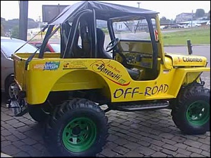

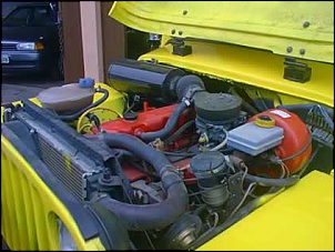

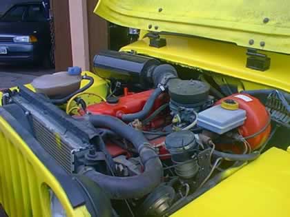

    Aproveito e posto uma foto do brinquedo pros amigos, quando a capota estiver instalada posto mais algumas...
    Abraços e agora quase de capota!
    Piratuba
    CJ2A - GM 6cc - Nervoso
    Miniaturas de Anexos Miniaturas de Anexos Capota para Willys 48-0588032331a.jpg   Capota para Willys 48-0588032331c.jpg   Capota para Willys 48-0588032331f.jpg

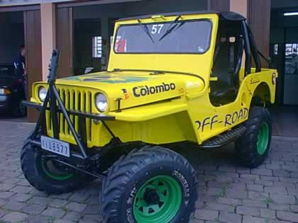

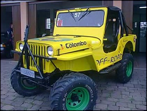

    Agora dá para ver que o seu para-brisa é de CJ-3A, portanto a capota deste serve no seu jeep.
    Alexandrino
    Citação Postado originalmente por ANTONIO LUIS ALEXANDRINO Ver Post
    Alexandrino
    E esse parabrisa? Veio no meu, e sempre pensei que esse fosse o original do CJ-3A...
    []s,
    Felipe
    Miniaturas de Anexos Miniaturas de Anexos Capota para Willys 48-imagem002.jpg
    Olá
    O seu parabrisa é o original do CJ3A, o do meu jeep é que foi modificado, pois era dividido ao meio.
    T+
    Piratuba
