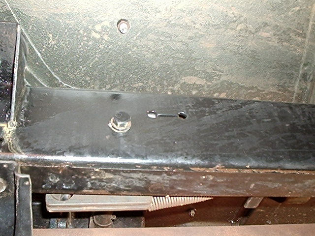

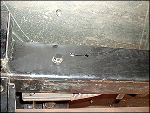

    O tópico que pediste com as dicas que segui é este:
    http://www.4x4brasil.com.br/forum/showthread.php?t=296
    Em anexo duas fotos do meu reforço
    Um abração

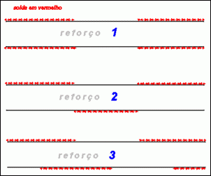

    Re: Chassis ou solda?
    Citação Postado originalmente por leopoldo
    Faça um cordão de uns 10 cm,espaçado de 10 cm.
    A aee Leopoldo !!!
    Como deve ser a posição relativa entre os cordões nas duas laterais da chapa??? Fiz um desenho imaginando duas opções Qual é a melhor: a 1, a 2 ou a 3??? Ou tem outra melhor???

  • #18
    Usuário Avatar de leopoldo
    13/11/2003
    Agora em São Carlos/SP
    67
    4,221
    Agradecimentos: 11
    UAI, QUAR DELAS SÔ!
    Eu tenho preferência pela 1 devido ser mais fácil controlar o comprimento do cordão e do vazio além do paralelismo entre o par.
    A opção 2 não é muito boa não pois na tração, você teria 2 pontos alavancando um rasgameto da tira de reforço.
    A opção 3 poderia ser melhorada se as extremidades de cada cordão coincidisse com o 1/2 do oposto. Mas olhando por cima, acho que enrigesse muito a longarina.
    Ainda fico com a 1º opção.

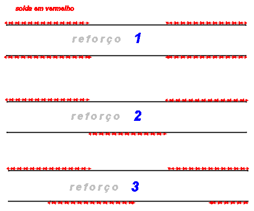

    Oi Leopoldo, foi desta forma mesmo que eu desenhei: a extremidade de cada cordão coincide com o meio do oposto! Certo?

    Citação Postado originalmente por mauro2br
    Se for como abaixo, estamos falando a mesma língua.
    No caso da sua solda proposta, entre fazer um furo na tira de reforço ou soldar pelas laterais, eu soldaria pelas laterais. Haja trampo furar com uma serra copo de 17~25mm de 20 em 20 cm uma tira de 1/4" para depois soldar sobre a longarina. A Ford fazia com solda ponto mas também haja maquininha.
