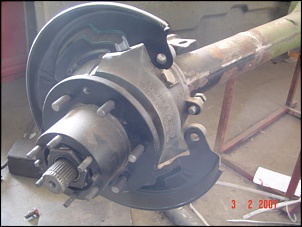

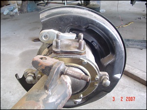

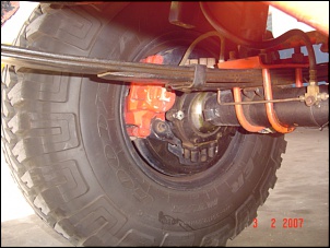

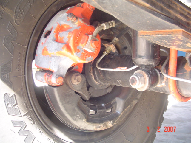

    leopoldo, pensei nisto porque meu carro de passeio tem disco nas 4 rodas e tem este defletor na traseira. e é a segunda vez que as pastilhas do meu jeep acabam primeiro pelo lado de dentro.

    Nas bands o acessório em questão é equipamento original.
    Miniaturas de Anexos Miniaturas de Anexos protetor p/disco de freio-dsc08198.jpg   protetor p/disco de freio-dsc08200.jpg   protetor p/disco de freio-dsc08201.jpg   protetor p/disco de freio-dsc08203.jpg

    Nos Nivas também. É um espelho. É fácil de fazer com uma chapa qualquer. Vai fazer o mesmo efeito que a roda faz no lado externo ao disco.

    Espelho "defletor" sim. Fechar o disco em ambos os lados .... não
    que freio a disco vc usa? vá a um desmanche e remova os defletores compatíveis com seu disco.
    Depois é só ajustar no eixo do jeep.
