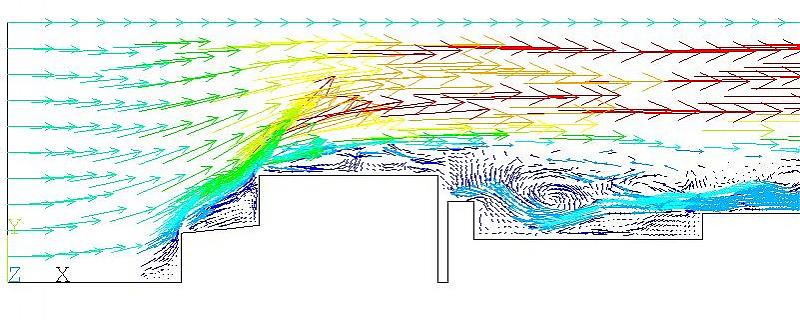

    Mesmo fazendo tudo isso, o negócio ainda pode não dar certo, pois internamente existe a possibilidade se estabelecerem zonas de vórtice e a coisa não sairá como esperado.
    Dalmo a frente da rural é grande com certeza não faltará espaço para um intercooler.

    Estamos discutindo um problema de aerodinamica e pode ser que não funcione .... pode ser que sim ..... não é pq a entrada de ar é bonita que ela vai funcionar.
    Não há equações que dizem exatamente como vai funcionar, pq isto inclusive depende da velocidade de avanço do seu capo em relação ao ar.... E a velocidade de avanço, diga-se de passagem, é bem mais baixa doque esses perfis são projetados para trabalhar.
    Mas nem tudo está perdido.
    Existe a técnica da lã para vc ver se fica bom.
    corte uma porrada de fios de um novelo de lã .... pedaços de uns 5cm.
    prenda a ponta do fio no capô com fita durex.
    alinhe os fios como se fossem linhas longitudinais no capo.
    saia nas velocidades em que vc dirige normalmente e filme o comportamento dos fios.
    depois assista em casa o danças dos fios.
    se em cima do capo os fios dançam como louco quase que perpendicularmente, existe um grande area de turbilhonamento em cima do capo e a entrada NACA só vai embelezar o capo.
    se os fios parecem que querem grudar, então ela funcionará.
    quanto?
    só experimentando para saber .... ou usando sofisticados e caríssimos programas de computador.

    Sim. o uso dos fios é para ter uma ideia do fluxo de ar.
    Dependendo de como é o fluxo, o ar pode até ir por baixo do capo e tentar sair por cima, pelo Scoop ou NACA e estagnar ou em casos extremos dar fluxo reverso .... e é isso que não queremos.

    Sua pergunta é um tanto vaga porque depende doque vc compara ... qual a ordem de grandeza dos elementos para a comparação? que geometria de ambos vc quer comparar ? e não esqueça que temos o "pressure recovery" e o "drag".
    Onde vai ser colocado, qual a velocidade envolvida .....
