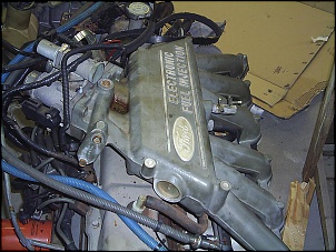

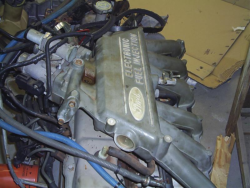

    Ola, estou montando um jipe a partir do zero, comprei um meia boca e to repotenciando totalmente, tenho um 4.9i e um cambio clarck 4m (260f), gostaria de saber que capa seca usar e se tem necessidade de fazer alguma flange para o acoplamento, queria usar o arranque original porque o motor veio totalmente completo.Se alguem tiver fotos desse motor no jipe gostaria muito de ver para ter uma ideia da adaptação

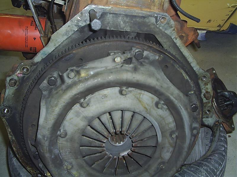

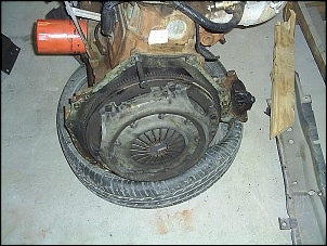

    Ola pessoal, hoje comprei a capa seca e vi q apesar da furação ser a mesma ela pega no volante e naum encaixa, queria saber oq sera preciso fazer, lembrando q ja tenho embreagem, volante original e arranque e gostaria de usar. Alguem q ja fez essa adaptação por favor da alguma dica porque ja to montando tudo.

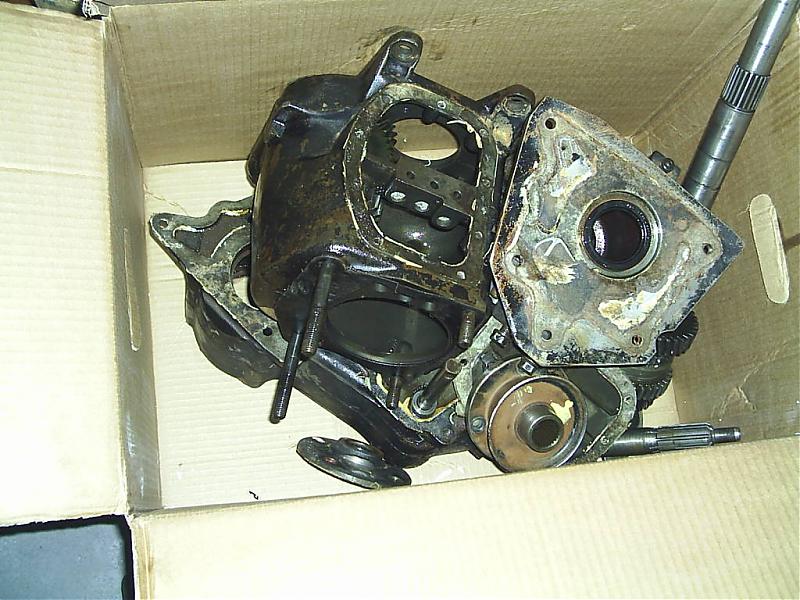

    Tcase original(ate quebra), tenho duas ja
