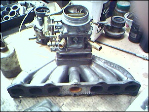

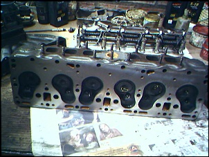

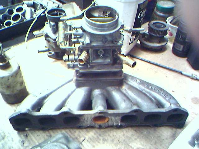

    Será que esquenta ou esfria???
    Queria ver se diminuia a temperatura no motor,então pensei em tirar aquela mangueira que vai da bomba d'agua até o coletor de admissão.O motor é como o do Itamaraty.
    Mas ficou a dúvida se irá esfriar mais o aquecerá mais?
    Iria isolar a saída da bomba,a entrada do coletor e também impedir a do comunicação cabeçote para com coletor.
    Será diminuiria o a temperatura?
    Nas fotos mostra as passagens de água.
    Obrigado.

    Zepi, antes de se aventurar, vc precisa entender o porque algum engenheiro de motor colocou ou, se deu ao trabalho de dizer que precisava ter essa mangueira lá.
    Bases de carburador são aquecidas para fornecer uma quantidade X de calor à mistura combustível/ar que se forma no venturi e evitar: congelamento do carburador e a liquefação da mistura antes de chegar à câmara de combustão, oque prejudicaria a performance do motor.
    Agora vc dev estar se perguntando ... congelamento ?
    Sim. se vc põe a mão num carburador em funcionamento, perceberá que na região do meio o carburador gela e gela pra valer. Dependendo da humidade ambiente, pode haver inclusive a formação de gelo.
    Isso é devido ao processo de evaporação da gasolina no meio do venturi ... ela absorve calor do meio ambiente e quem está lá do lado? a parede do venturi, que é o carburador.
    O importante é saber que isso nada tem a ver diretamente com a temperatura do motor, que é função da quantidade de calor liberada durante a combustão e não transformada em trabalho, atrito das peças móveis, razão de troca de calor entre parede de camisa/camara e a água de refrigeração.
    Tornando o ar de entrada mais frio, haverá maior densidade de ar na entrada, com mais calor sendo liberado ... motor mais quente.
    Ar mais frio e mais denso significa mistura mais pobre, que tende a aumentar a temperatura ... motor mais quente.
    Aparentemente, vc terá um motor sensívelmente mais quente, o contrário do que vc quer.
    Quer ter um motor mais frio?
    - use mais alcool na gasolina, ou só alcool mesmo.
    - baixe a taxa de compressão se for gasolina, aumente se for alcool.
    - use mistura mais rica
    - use a bomba de água do maverick 6
    - use sistema selado
    - use vazo de expansão
    - use aditivo para impedir corrosão
    - use hélice de 6 pás ou ventoínha elétrica de alto desempenho
    Mas afinal, ... pq vc quer baixar a temperatura ?????

    Obrigado pela resposta Leopoldo!
    Em primeiro lugar eu uso Gnv,então quando coloquei o tópico esqueci de mencionar esse detalhe importante...
    Seguinte,tenho dois motivos:
    1) o motor melhora o desempenho quando frio usando gás;
    2) Talvaz uma tentativa inútil para baixar a temperatura da água;
    Mas para ter explicações,como a sua que vim abri o tópico,e não fazer besteira.
    Pensei que de repente usando mais gás não teria utilidade essa mangueira,pois em outros bfs eu não a vi....
    Vou seguir suas dicas!
