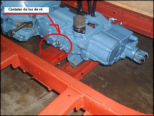

    O contator da luz de ré fica na tampa lateral esquerda da 260F, ja o indicador na t-case willys não existe.

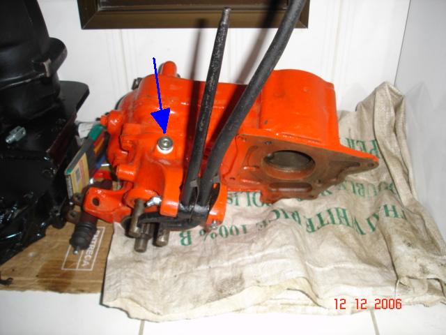

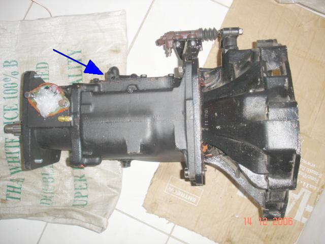

    Dá uma olhada na foto do câmbio, é no lugar do bujão indicado pela seta azul que vai o contator da ré?
    Outra pergunta, para que serve este furo indicado pela seta azul na foto da reduzida? Achei que era para colocação do contator de indicação do 4x4?????

    Aquele lugar que vc indicou na foto é o suspiro da T-case. Não tampe ele se não os retentores da T-case vão para o saco.

    Seguinte: Luz de ré no jeep, com cambio original, e luz de 4x4 e/ou Reduzida é consideravelmente fácil de adaptar... desde que voce tenha alguma paciencia e possa tirar o cambio e a t-case fora... assim:
    Luz de Ré no cambio 3 ou 4 marchas original:
    1. Retire o cambio do jeep, e depois retire a tampa;
    2. Com a tampa do cambio fora, limpe a danada;
    3. Identifique na tampa do seu cambio, onde estao os selos que "vedam" as varetas que mudam as marchas ( Veja seta n°. 1), no cambio de tres marchas, ela fica do lado esquerdo, para trás.. no de quatro marchas eu nao sei... rs
    4. Retire o selo e mande abrir uma rosca para colocar o interruptor;
    5. Coloque o interruptor (geralmente os de fusca sao ótimos, acho que sao os mesmos do Donatti) onde estava o selo, assim, quando a vareta correr dentro da sede, vai acionar o interruptor e a luz de ré ligará.
    Para montar na caixa de transferencia, o procedimento é praticamente o mesmo, só tem que localizar onde estao as mesmas sedes onde as varetas correm para acionar 4x4 e reduzida....
