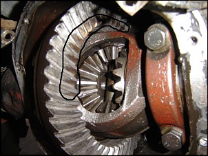

    Pelas fotos, parece que a relação que vc tá usando é a 44/9, certo?? Mas isso não leva ao caso!!
    Posso estar enganado, mas:
    Aquela mancha que tá no lado interno da coroa é sinal de desgaste?????
    Caso seja Ramone, peça o meca pra regular a profundidade do pinhão!!!

    eu vejo pó.
    do pó ao pó.
    é o que sobrou de parte dos flancos dos dentes.
    pelo visto, dará troca de coroa-pinhão e rolamentos.

    o desgaste significa q o pinhao nao estava 'casando' certo com a coroa...so regular profundidade, mas tem que ver se já não é tarde demais!!
